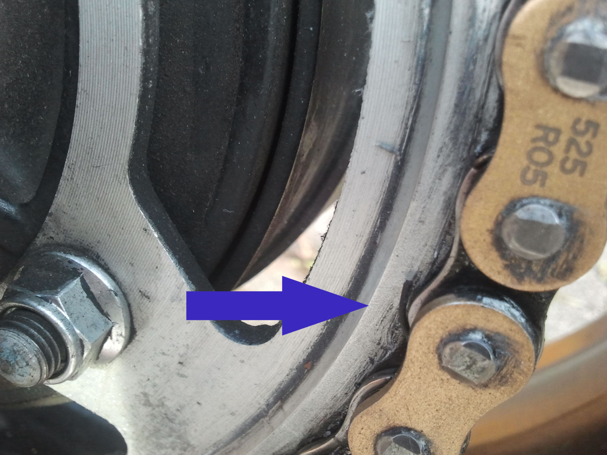

Hallo,
heute beim Kettenreinigen, ist mir an 3 Stellen aufgefallen das die Dichtung bisschen abgeht,
ist das bedenklich oder i.O? ist mir vorher irgendwie nie aufgefallen.
Danke schonmal im vorraus

Denke das Bild spricht ja wohl für sich,:rolleyes: dürfte klar sein was jetzt der nächste Schritt ist

Hallo,
ooh alles klar vielen dank dann weiß ich bescheid, hab gerade knapp 17.000km ist denke normal...
noch eine Frage, ich muss ca. 500km bis ich die Kette wechseln kann.
Die Kette ist gereinigt und geölt, sollte nicht viel passieren oder?

Nur wegen dem Dichtring passiert da erstmal nix, sollte halt nicht ungleichmäßig gelängt sein oderso. Wenn das nicht ist machen auch 1500km nix.
Je nachdem, meine Kette hat schon 22000km auf der Uhr und von wechseln müssen keine Spur.....
Bei einem Dichtring würde ich mir zunächst auch keine Sorgen machen, aber wie du erwähntest drei Stück, hmmmm, da würde ich wechseln wenn du noch viel fährst. Man bedenke, an den Stellen ist ja keine Schmierung der Glieder mehr vorhanden, heißt bei hohen Geschwindigkeiten wird es an den drei besagten Stellen sehr heiß was wiederum bedeuten kann dass die Kette reißen kann. Aber, das muss jeder für sich selbst entscheiden.

Alles vielen dank gut zu wissen,
nee da wird nicht gespart, die wird getauscht aber so kann ich beruhigt zu meiner werkstatt fahren;)
