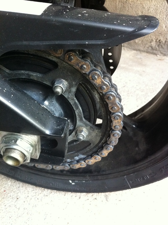

nachdem ich nun meine gixxer gestern von der inspektion abholen "durfte", steht das gute stück in meiner garage. schon vor ort ist mir aufgefallen, dass die kette nicht gesäubert, sondern nur nachgefettet wurde. kurzzeitig hatte ich schon überlegt ein paar kellen zu verteilen bzw. nen roundhousekick ins gesicht des meisters zu machen. da ich nach über 2 wochen aber einfach nur froh das motorrad heim nehmen zu können, dachte ich mir dass ich die kette auch zuhause sauber machen und neu einfetten kann. kurz zur erläuterung:
ich habe das motorrad vor über 2 wochen gekauft und einen guten preis bekommen, weil die gute doch schon etwas ungepflegt war. ein paar kratzer an der verkleidung und die sonstigen wehwehchen, wenn ein besitzer sich nen dreck um die karre schert und einfach nur fährt. jedenfalls stehe ich vor dem problem, dass ich denke ein normaler kettenreiniger von polo wirds hier nicht richten! ich muss ja auch das bzw. beide ritzel sauber machen. wie stelle ich das nun am besten an? ihr solltet vllt wissen, dass mein handwerkliches geschickt irgendwo zwischen einem autistischen schimpansen und einem durchschnittlich begabten 5 jährigen kind liegt :) kriege ich das als laie hin die kette abzunehmen, zu säubern und dann wieder zu montieren? ohne werkstatthandbuch?

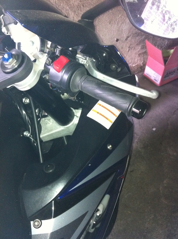

und dann habe ich noch ne andere frage. auf dem 2ten bild sieht man ein verkleidungsteil (wo der aufkleber drauf ist). das ist an einer stelle leicht eingerissen. wie heisst das teil? ^^ wie finde ich es bei ebay? :) fragen über fragen :) aber seht selbst:
Edit: das ist kein rost auf der kette. es sieht nur so aus, weil der blitz vom handy wohl an war.

Das Verkleidungsteil was du meinst nenn t sich Ramairverkleidung .
Hoffe konnte helfen .

Nimm Kettenreiniger oder WD40 und sprüh die Kette schön ein und dann schön mit einem Lappen schrubben, wird etwas länger dauern bei der dreckigen Kette ;).
Kettenrad auch mit Reiniger,Bremsenreiniger usw..reinigen, ich nehme für das Kettenrad auch manchmal NevrDull geht auch gut.
Wenn das alles nix hilft, kannst du es auch mit Diesel und einem kleinem Pinsel probieren.

Dass die Maschine in dem Zustand aus ner Werkstatt kommt, ist eine einzige Frechheit. Darf man erfahren, was das sonst sein soll, wenn kein Rost?

Das wird mal eine goldene Kette gewesen sein ;).

also Kette ab und säubern wäre unsinn und zu viel aufwand. Besser ist das schön mit ner Bürste und Reiniger die Kette zu reinigen. Dann rollst du das Motorrad ein Stück vor und machst weiter bis die Kette glänzt. Dann schön fetten und gut ist.
... das ist ROST, goldener Rost:D

Ob WD40 gut fûr die O-Ringe ist? Da muss man doch immer sehr vorsichtig sein was man nimmt.
Kaof Dir nen Kettenmax bei Tante Louis, den günstigen Kettenreiniger in der großen Dose und ruckzuck ist die Kette blitzblank.

Wenn überhaupt dann WD40 auf einen Lappen sprühen und die Kette abwischen.
Bloß nicht die Kette darin ertrinken...das ist Gift für die Kette.
Die einfachste Lösung ist Diesel oder Petroleum zu nehmen und die Kette damit zu reinigen!
Greift auch soweit die Kette nicht sonderlich an.

jop. nicht zuviel WD40, und nimm ne alte Zahnbürste, dauert zwar, aber damit geht das richtig gut.

Wo ist das Problem?
Ich hätte meine Werkstatt gewechselt wenn die auf die Idee gekommen wären für deren Stundenlohn die Kette zu säubern! Mach das mal selbst, dann wirst schnell bemerken, dass bei der Arbeitszeit eine neue Kette günstiger gekommen wäre als sich die Finger für die alte wund zu schrubben.

Am besten die Kette in Wasser und Reinigungsmittel legen und nach einer weile mit WD40 sauber machen.
Dabei kannste auch gleich überprüfen, ob sich die Rollen noch um die Nietbolzen befinden .. bei einem so schlechten
Zustand geben die halt gerne mal den Geist auf .. und die Kette kann abspringen.

Wie bitte??? Mit ausbauen oder was?
Meine Kette ist nach 15 Minuten blitzblank!
Meine war aber auch ordentlich versaut. Hatte das putzen letztes Jahr ziemlich vernachlässigt. Deswegen heuer mal ordentlich sauber gemacht. Sonst braucht man natürlich nicht so lange.

Ich sags mal so: Das putzen wird nicht das Prob sein. Die Kette kriege ich irgendwie schon sauber! Nur was ist mit den Ritzeln? Das hintere wird wohl auch noch irgendwie gehen, aber wird das vordere nicht automatisch mit eingesifft über die Zeit? Soll ich das vernachlässigen? Ich werds wohl auch mit Zahnbürste machen. Ich habe dann auch vor die Felgen und Schwinge direkt mit zu "entfetten" mit Kettenreiniger. Oder soll ich davon lieber absehen und direkt was anderes dafür nehmen? Ich meine mich erinnern zu können, dass es dann immer so leicht ölig schimmert. Werds danach mit Spüli versuchen, um den Kettenreiniger zu entfernen. Das wird ein sehr lustiger Nachmittag heute :D

@Jaden: kein WD40 ! Das kann die O-Ringe der Ketten angreifen und dann ist Ende Gelände.
Auszug von deren Homepage: "der Kontakt von WD-40 mit O-Ringen sollte allerdings vermieden werden".

Bei einer derartigen Verschmutzing ist WD40 das beste was du nehmen kannst ... es verklebt die Kette nicht und du kannst (musst) es spahrsam verwenden.
Viele Kettenreiniger können die Kette sogar verkleben, wenn man es großzügig verwendet. und bei einer derartigen verschmutzung und Flugrost wird das nicht
den gewünschten Erfolg vorbringen.
ps. was das Ritzel betrifft, kannst du es im montierten zusatend mit ner Zahnbürste, nem Lappen und ebenfalls mit WD40 reinigen :)

Wenn ich schon Zahnbürste lese :D
Das hab ich genau 1 X gemacht. Ergebnis war ne riesen Sauerei und unnötig verbrauchte Zeit.
WD40 würde ich überhaupt nicht auf der Kette benutzen, da es spezielle Reiniger dafür gibt. Damit geht alles ab.
Es gibt bei Louis und co spezielle Bürsten, damit das mit ner Zahnbürste nicht so friemelig lange dauert. Damt kriegste Dein Ritzel schnell sauber.
Säubern und Schmieren dauert mit dem Kettenmax 10min und sie sieht aus wie NEU. Kostet grad mal 20€ und ist ne Investition fürs Leben.

Richtig...weil nachdem ich meine 1 x gesäubert hatte nurnoch Teflon Spray bzw. "Dry Lube" vom Discounter draufkommt :D
Hab seit mind. 4 Jahren keine Kette mehr gereinigt und konnte keinen unterschied zu geölten oder gefetteten Ketten feststellen!
