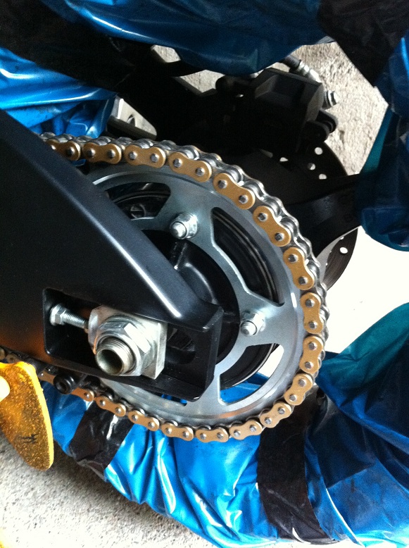

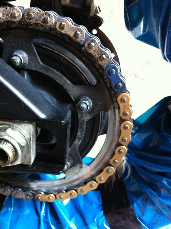

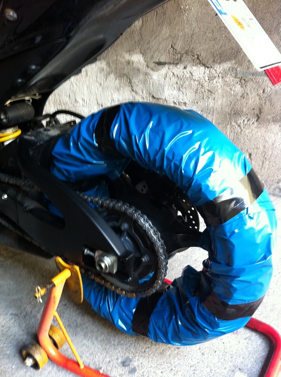

Sooooo liebe freunde der abendunterhaltung :D
der onkel hatte ab 17 uhr zeit und bis 20 uhr habe ich vollgas gegeben. eine 500ml dose kettenreiniger + die alte zahnbürste später.....
aber seht selbst :)
diese wunderbaren reifenwärmer (marke eigenbau) könnt ihr bei mir für 50€ inkl zusammenbauanleitung (unter fachmännicher aufsicht geschrieben) erstehen :D
so hat das ganze dann kurzem aufwärmen ausgesehen:
und das ist das resultat:
wie befürchtet ist die kette bzw die glieder immer noch leicht siffig, weil die noch naße kette ja über das vordere ritzel "muss" und ich keinen bock hatte andauernd zu pausieren.
bin am überlegen morgen nochmal ne dose drauf zu ballern und dann schön mit wasser abspülen (oder doch nicht?), es anschließend mit nem lappen zu trocknen und 2-3 stunden später dann zu fetten.
jetzt lasse ich das erstmal so über nacht mit den "reifenwärmern" stehen und morgen früh geht die luzy weiter ab. dann wird das mopped auch noch so mit spüliwasser schön geputzt. sofern das dreckswetter es dann zulässt, mache ich auch mal bilder im freien :)

Die schaut ja aus wie neu. Da hat sich das putzen ja mehr als gelohnt!

yo :D
ich muss sie aber noch von der anderen seite putzen und das ritzel auch. aber da isses halt schwer dran zu kommen :/ darum werd ichs morgen machen. saß nach feierabend noch 4 stunden im auto und bin echt im arsch. morgen dann, mit neuem tatendrang,wirds dann angegangen :)

Lob auch von mir :) .. da hat sich wer ja wirklich Mühe gegeben !
Ich war nen bissl überrascht, dass die Kette tatsächlich golden ist.
Das sah einfach alles nach Rost aus :D
