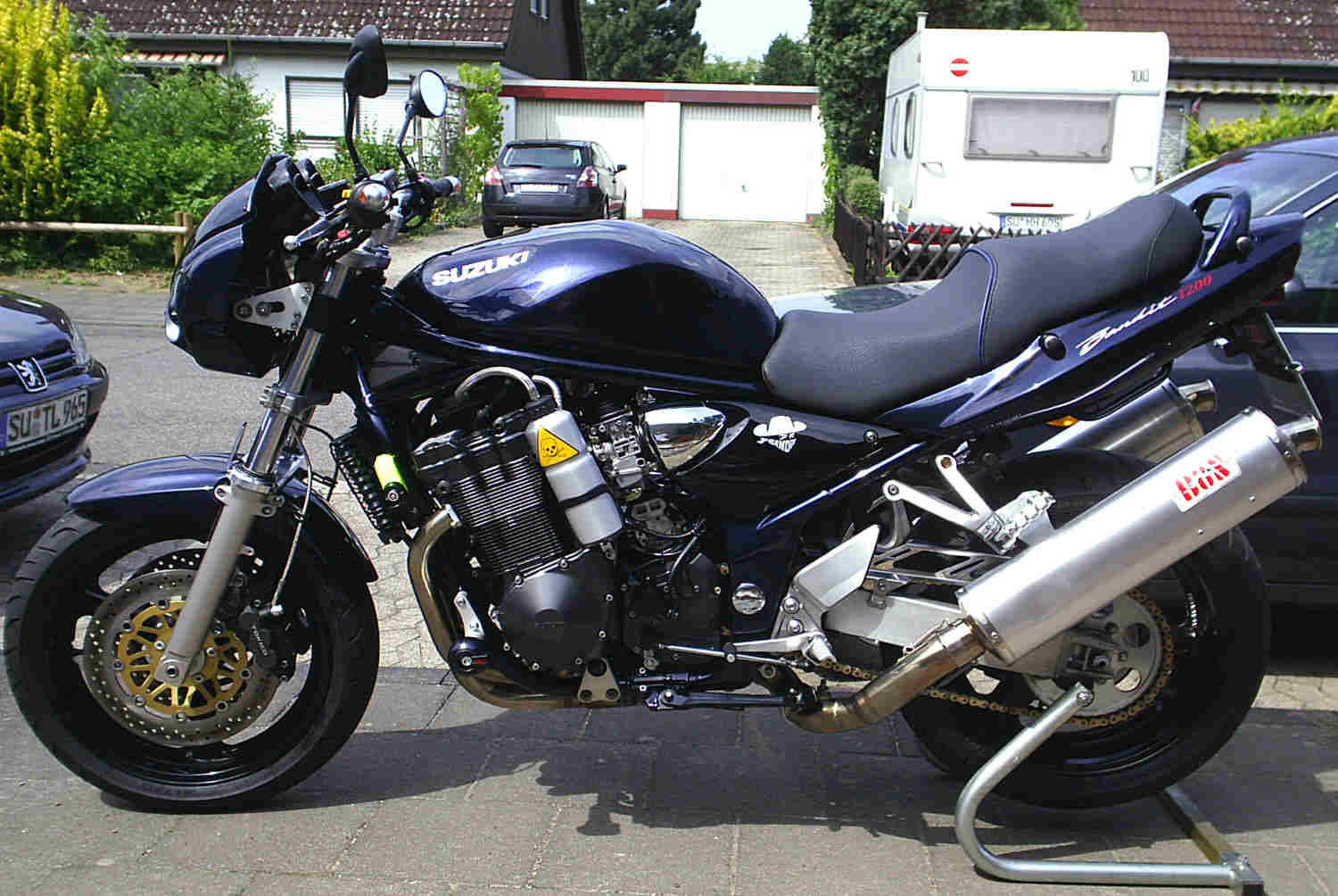

Ich hab das verstanden, und genau sowas hab ich bei meiner Bandit gebaut ;)
Jetzt weiss ich nicht wie weit der Kr?mmer nach hinten geht, aber Du brauchst
ein Y St?ck, ich habe (wegen Platzmangel) selber ein Y St?ck geschweisst.
Dann kommt noch hinzu das Du ein Topf mit e-Nr. f?r dein Bike brauchst, und
den musst Du so umbauen das er auf die li. Seite passt (Endst?ck umdrehn)
T?v:
Ich hab bevor ich gebaut habe mein T?v Onkel gefragt, es steht in keinem
Papier das man nur ein Topf haben darf/kann/muss nur die e-Nr. muss f?r
dieses Moped vorhanden sein, und wo der Topf verlegt ist w?re auch kein Thema,
er darf nur die Fahreigenschaften nicht beeinflussen (Fahrwerk Antrieb)

sieht ja echt gewaltig aus mit den bos

danke denkste ich find das teil passend oder sollte ich das von nem bekannten machen lassen?

Wenn Du ein Bekannten hast der schweissen kann warum nicht, nur aufpassen
wenn ihr am Bike schweisst ;)
