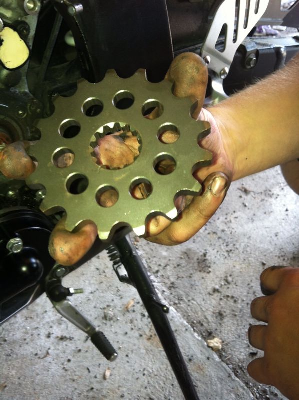

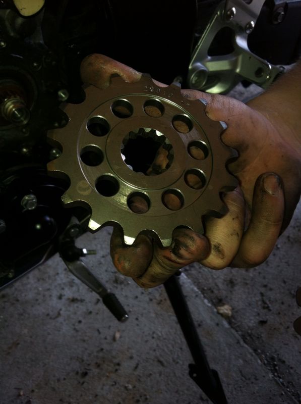

hallo,
vielen dank für die info.. habe den kettensatz heute montiert und die kette erszmal mit so nem extra gkied (mit klammer) geschlossen. fahre zu nem Händler und lasse mir dann das normale glied gescheit vernieten.
paar sachen hab mich noch verunsichert. das originale ritzel hat so gummidichtungen.. das neue ritzel hat das nicht.
und das neue ritzel hat verschiedene seiten.. eines ganz glatt und die andere gefräst.
habe mit ger geraden seite richtung motor montierr und somit die gefräste seize nach außen.
versuche fotos no hochzuladen.
wird die kette die ersten km sich nomml fügen bzw. lockern?

Ich sage direkt dass ich mir nicht sicher bin, da ich das Ritzel noch nicht verbaut habe. Ich hätte es jedoch andersrum gemacht.
An deiner Stelle würde ich eben beim Hersteller anrufen oder wenn du noch warten kannst/willst eine E-Mail hinschreiben, dann hast sicherlich innerhalb der nächsten 48h Gewissheit.
Christopher
Ist schnuppe wie rum, ist wie das originale alles gleich dick ohne irgendeinen Versatz von innen nach außen, die Kettenflucht ändert sich so oder so nicht.
Der Hersteller wird dir sagen die aufgestylte Seite nach außen, damit die eingeschtanzte Bezeichnung lesbar ist.
Durch den Gummikram am Serienritzel läuft die Kette nur bissl leiser weil die Laschen dort aufliegen, nix was man braucht, hat auch nur das Serienritzel.

Danke Christopher, Stimmt Versatz gibt es keinen dann past ja alles ;) Danke für eure Antworten. Schönes Wochenende
