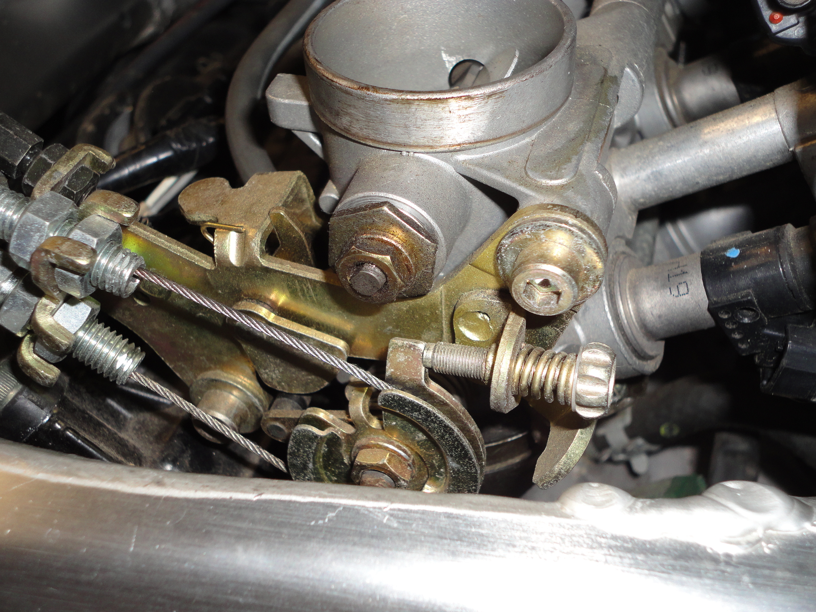

Hi, habe bereits in einem anderen Theard um Rat gebeten da mein anfängt zu ruckeln.
Da ich dem Händler welcher mir erklären wollte dass dies normal sei nicht glauben konnte habe ich mir das ganze jetzt einmal selbst angesehen und dabei gesehen dass möglicherweise der Gasanschlag fehlt ....
Habe in einem in nem Theard gesehen wie es anscheinend normal eingebaut werden sollte. (bei Post #4 hat er recht gute vergleichsbilder)
Da ich eine k3, also auch wvbg habe hab ich einfach mal den vergleich gezogen

welche soll denn angeblich verbaut sein 25kw oder 35kw? die 35 kw von 3p limiter ist oben im gasdrehgehäuse und nicht unten wo die von alpha technik

Soll eine 25kW Drossel sein, gibt für mein Modell leider noch keine 35kW-Drossel sein.

ich würd mal sagen da wurde keine eingebaut :D vllt. haben sie nur die ansaugblenden eingebaut und den gasanschlag vergessen.

hehe:D aber das sieht ja n blinder mit n krückstock das da keine drin ist.
hast den das so gezeigt das da kein anschlag vorhanden ist?

Ne habs vorhin erst entdeckt da es mich gewurmt hat dass das bike immer angefangen hat zu ruckeln wenn die Drehzahl so bei 8000 war.

kommt von der Drosselung ist normal :lol:
naja wenn ich das jetzt mal betrachte hatte er vlt. sogar bissel recht :D ab 8000 kommt mehr Sprit als Luft da ist, gemisch passt nimmer, verbrennt nicht sauber dh. ruckeln. (War halt auch so dass die Drehzahl immer "eingebrochen" und wieder hoch ist. Habs demletzt nochmal genauer betrachtet auf nem geraden Stück im 2. Gang. :D sonst hatte ich immer Schiss. Das würde auch erklären warum mein Auspuff nach 500 km schon recht stark verrust ist.

seit donnerstag ist der draußen hab jetzt im gasgriffgehäuse ein drin

Siehst ;) das mein ich bei mir is halt nix und irgendwann kommt dann bei mir mehr Sprit als gut für das Mischungsverhältnis ist und dann macht se dummes zeugs.
