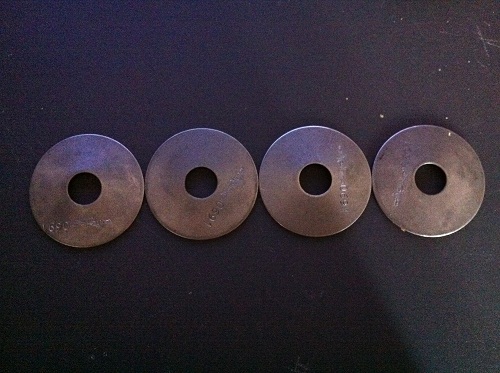

Aber meine drosselblenden sind symmetrisch, also plan.
Haben keine trichterform. Sind von alphatechnik.
Hat einer trichterförmige von denen?
Also bei mir sehen die Alphatech-Blenden so aus (Hoffe man erkennt...), diese liegen dann halt jeweils im Ansaugkanal :
