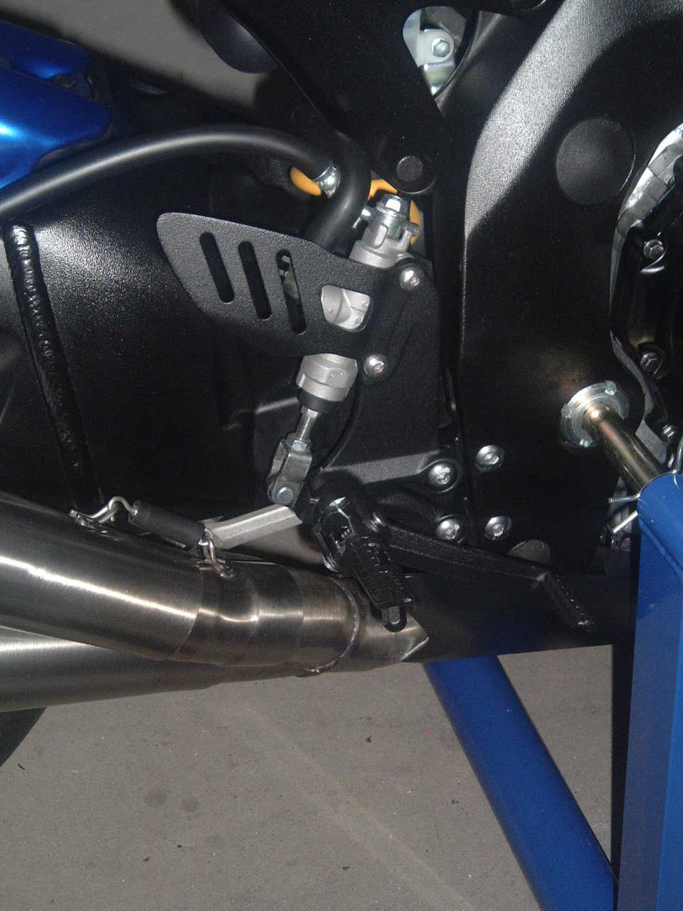

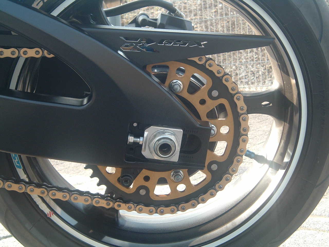

Also ich hab meine Fusshebelchen auch pulverbeschichten lassen (schwarz-matt mit struktur heisst das), passt super zum rahmen!
Hat mich 10 Euronen gekostet, komplette Fussrasten.
Der Puig Kettenschutz hat mich 5 ? gekostet. Und wenn es IRGENDWANN mal abgeht, dann mach ich das halt nochmal...zu dem Preis ist mir das egal. Ist aber jetzt auch schon ?ber 5000 km drauf und kein Verschleiss!!
Siehe Bilder...
