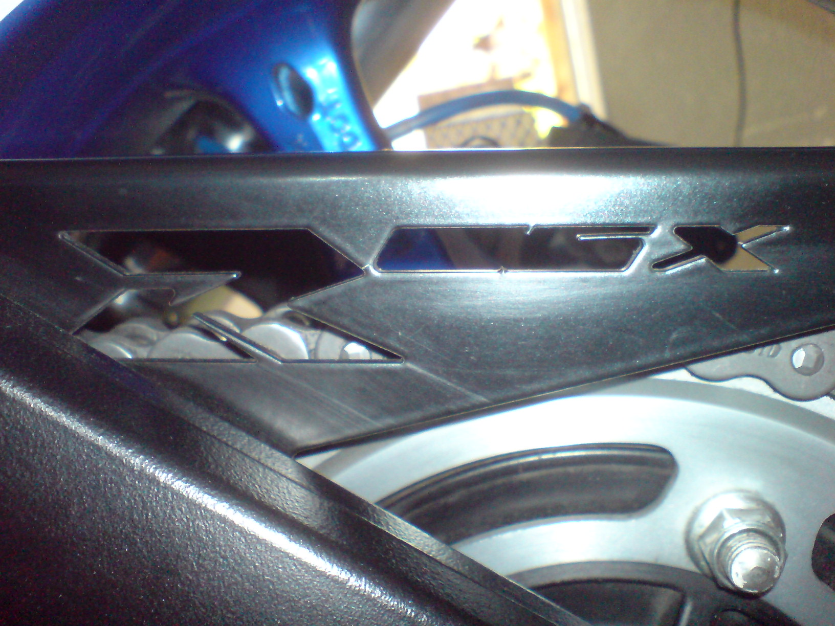

Hab bei mir so alles machen lassen...FRA,Kettenschutz...

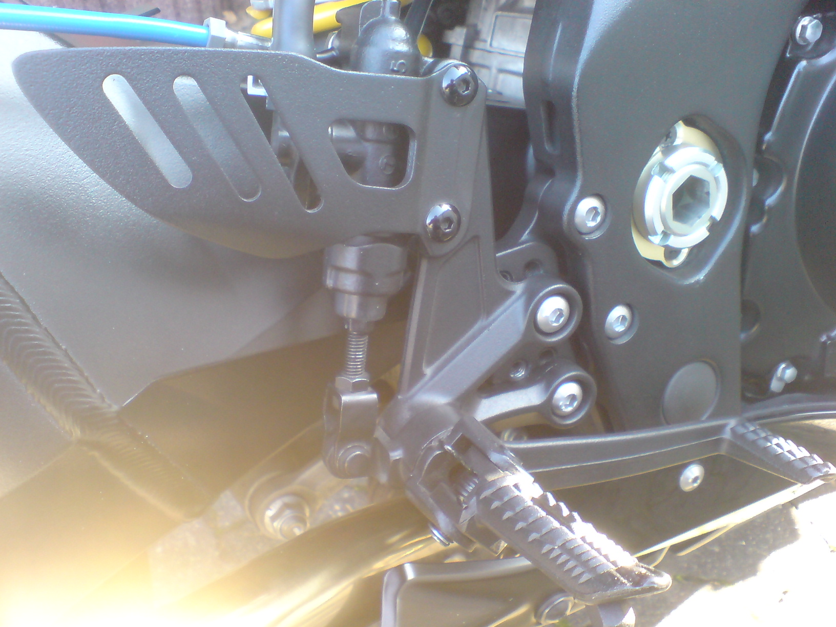

Also ich kann das Pulvern auch nur empfehlen!
Geringer aufwand und geringe Kosten für ein top Ergebnis.
Ich häng euch mal ein Bild an.
Bei meiner Fußrastenanlage wurde Seidenmatt - Schwarz verwendet.
Ach so und zur Haltbarkeit, ich bin zufrieden,
lediglich an der Fußaufstandsfläche schimmert stellenweise ein bisschen Silber durch
kann ich aber mit geringem Aufwand wieder erneuern.
ich sach mal so "wo gehobelt wird fallen Späne" :cool:

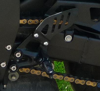

hab da auch mal ein kleines Bild beizusteuern ;)
mein Vorbesitzer hat die Fussrasten pulvern lassen, das ist mittlerweile minimum 9000km her (weiß nicht genau wann er es gemacht hat, das Moped ist erst seit 9000km in meinem Besitz). Auf dem Bild kann man ein wenig die "Verschleißspuren" sehen. Ich finde es hält sich sehr im Rahmen für diese Laufzeit ;)
MeisterJoda
Würd das immer wieder machen lassen.
an dem Fersenschoner kann man erkennen wie die Struktur zum Rahmen passt.
