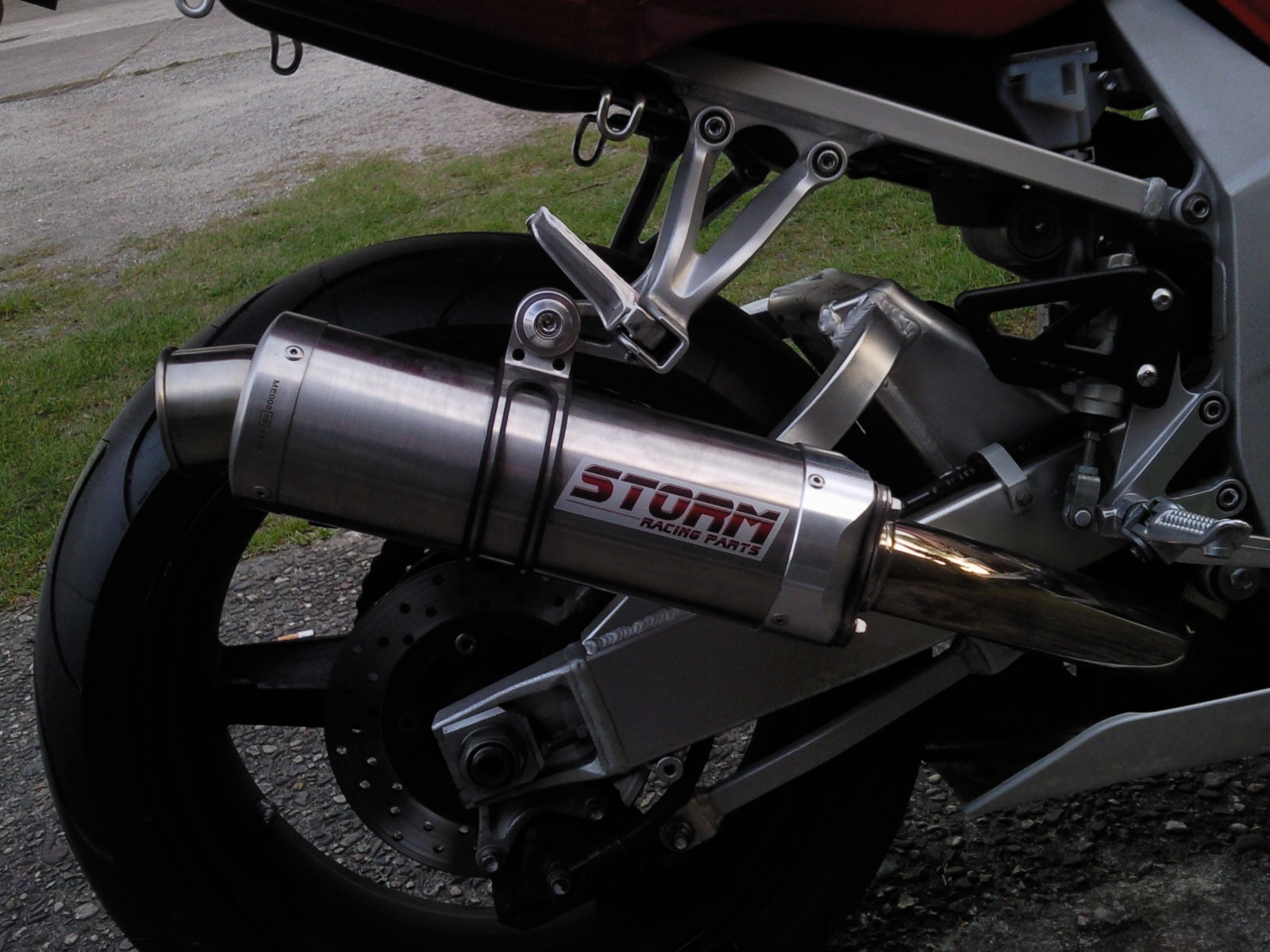

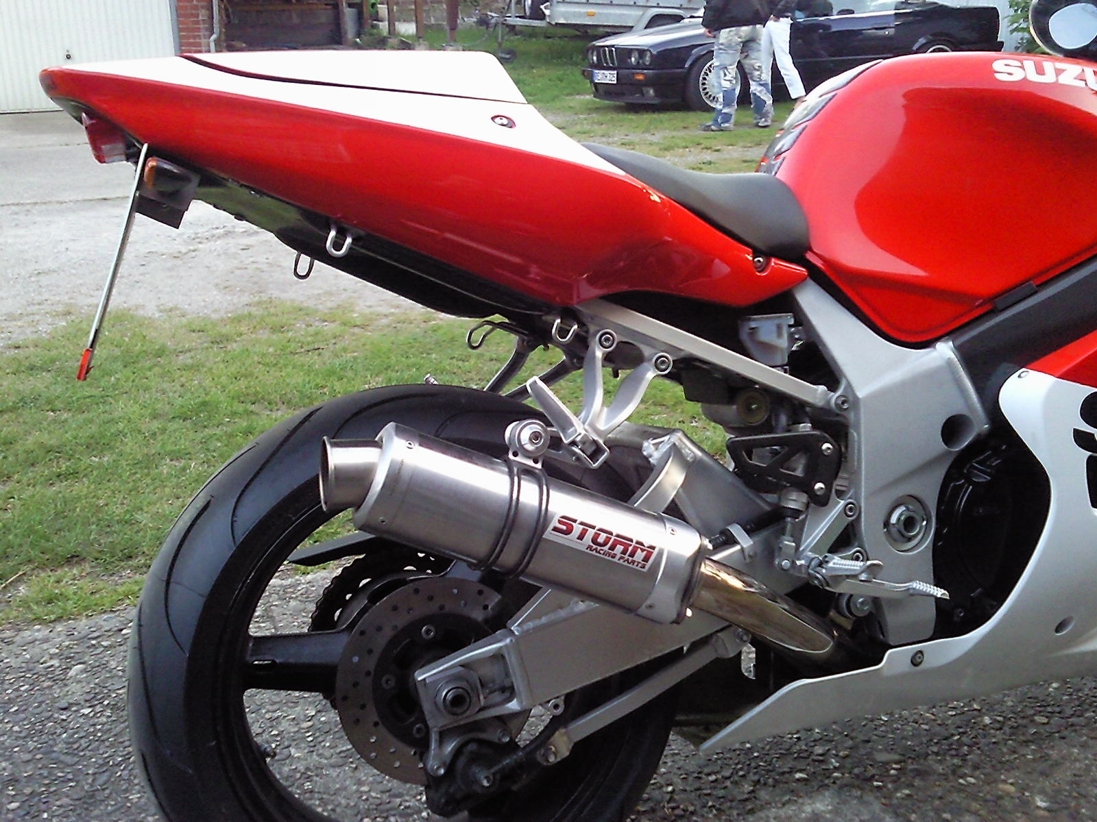

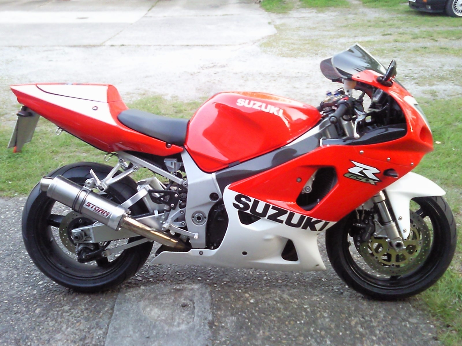

so hier die versprochenen bilder
hab auch eine soundfile gemacht aber mit dem handy und ich sage mal kurz und knapp kannste vergessen link hab ich trotzdem mal angehangen
kann euch youtube empfehlen da gibt es genug klasse videos wo ihr euch ein bild vom auspuff machen könnt
auch hier mal 2 favoriten ^^
File-Upload.net - storm-gp.wav
http://www.youtube.com/watch?v=O-3xs3rtWBE
http://www.youtube.com/watch?v=yYhrieSWQto
viel spass damit

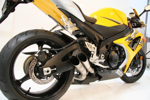

PS ab der k7 kann ich nur den Jardine GP1 empfehlen der knallt alles wech ^^
siehe gelbe gsxr
