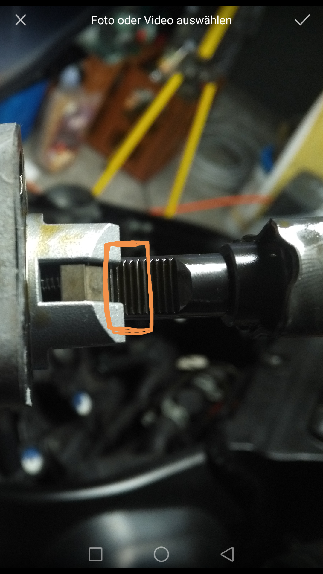

In dem orangenen Bereich sieht man minimalen aber eindeutigen Verschleiß. ( Schwierig mit der Kamera richtig einzufangen )
Bis zu welchem Grad ist das normal ?

das sagt das Handbuch:
der Spanner muss gleichmäßig gleiten, sonst ist er zu tauschen ....
