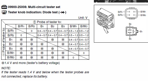

Hallo, anhand dieser Tabelle kannst Du deinen Gleichrichter auf vollständige Funktion messen.
Musst nur drauf achten dass Du mit einem Multimeter misst, der Diodentests mit Volt durchführen kann,
auf meinem Multimeter gibts da einen Umschalter von "Ohm" auf "Volt" dafür.
Damit hab ich schon so einige defekte Regler eruiert.
