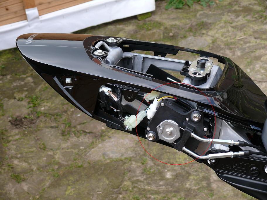

Moin Freaks und Freakinnen,
ich bin echt ein Freund der Suche, aber hier wei? ich nicht mehr weiter. Was ist das? Ich habe schon in den Explosionszeichnungen herausgefunden, dass es anscheinend eine Auspuff Ventil Steuerung ist. Aber was macht das Teil? Steuert es tats?chlich eine Klappe im Innern meines Endschalld?mpfers? Wie funktioniert es genau bzw. wor?ber wird es angesteuert? Bleibt das Teil mit s?mtlichem Zubeh?r erhalten bzw. funktionst?chtig, wenn ich z.B. auf den GP Evo (Yoshimura) oder irgendeinen anderen ESD umr?ste? Fragen ?ber Fragen, und die auch noch so fr?h am Morgen ;)
Danke im voraus, Euer K7NG

hi,
das ist der stellklappenmotor. der steuert die auspuffklappe.
dieser bleibt eigentlich erhalten wenn du einen anderen auspuff drauf machst, da die klappe im kr?mmer sitzt.
gru? kalle

Jau, danke Kalle,
zum Thema Verbleib bei Auspuffwechsel wei? ich nun bescheid. Wie siehts aber aus mit der Funktion? Steuert ein Prozessor das Ding oder meine Gashand oder beides in Kombination? Was bewirkt das Ventil?
Dankeeee, K7NG

Die Klappe steuert den Staudruck.... soll in gewissen Drehzahlbereichen mehr Harmonie bringen ;)

... reduzert aber nur die lautst?rke und frisst leistung :D
eben harmonie f?r die anwohner:D
am besten motor gleich ausbauen, das eine kabel das zur ECU geht kappen (gibt anleitungen wenn man die SUFU benutzt) dann die klappe mit der feder so umkehren, dass die feder die klappe immer auf anstelle immer zu macht.
zumindest bei der 1000er k5 gab die ganze prozedur 3PS mehr und einiges besserer sound bei tiefen drehzahlen, da die klappe erst bei 5000U/min aufgeht
