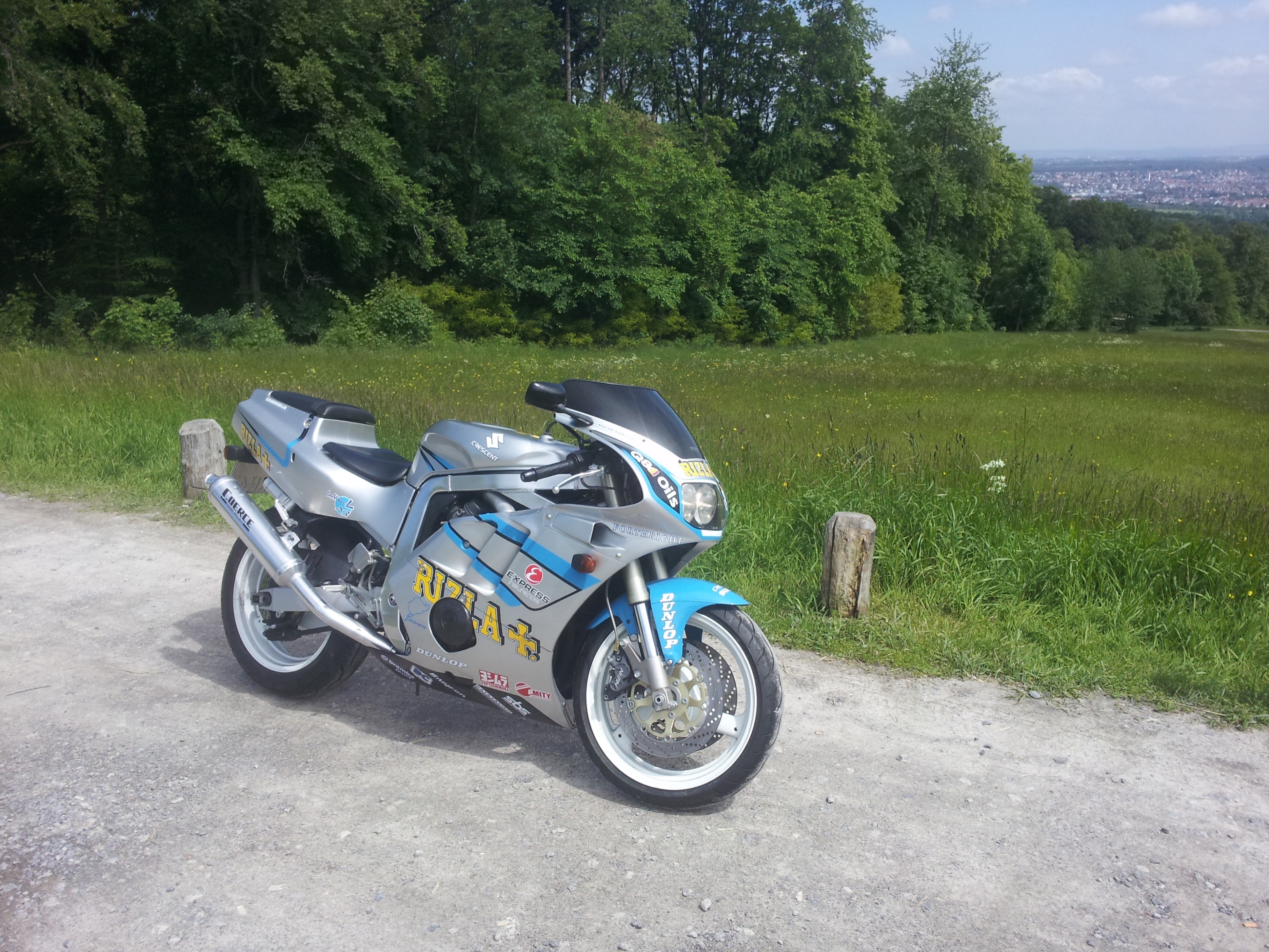

Kannst du machen, vorallem für das Geld.
Ich Fahr auch eine Suzuki GSX R 400RR BJ.92. Siehe Bild unten.
Ich finde gerade das Fahrwerk von dem Bike ist der Oberhammer.
Sehr sportlich und doch komfortabel.
Der absolute Landstraßen Killer.
@hool bis anschlag? krass. Also dann muss meine sehr gut eingestellt sein.
Würd an meiner mini Gixxer nix am Fahrwerk verändern wollen.
Finde es Vorbildhaft und da kann sich manches Bike noch ne scheibe abschneiden.
