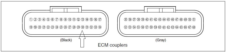

Also, ich habe jetzt die Änderung vorgenommen, dank SuziGsX hat es super geklappt ;)
Wollte noch kurz meine Erfahrung zur Vorgehensweise schildern, für die Interessierten vlt in Zukunft ganz nützlich.
Habe zuerst die Sufu benutzt. Dort gibt es zig Themen zur Auspuff-, Drosselklappe ...
Daher sollte man dort fündig werden.
Gesucht für: GSXR 600-K6
Mir ist aber aufgefallen, dass es viele Threads gibt, in denen das Thema behandelt wird und dabei oft verschiedene (unpräzise) Aussagen über den zu trennenden Pin gemacht werden. Also mich hat das schon verwirrt - weil ich 100 % sicher gehen wollte den richtigen auszupinnen.
Habe dann im Service-Manual nachgesehen unter: C46
Und dort versucht rauszufinden welcher Pin es sein könnte.
Dieser hat aber nicht mit dem im Thread übereingestimmt, was mich noch mehr verwirrt hat.
Habe dann Pin 30 entfernt, ist laut Service-Manual der Anschluss für den HO2-Sensor (Lambdasonde).
Zündung betätigt -> Drosselklappenstellmotor war tot -> FI war verschwunden.
Also für die Nachwelt, es ist Pin 30 !
Im Bild bitte die Lage der Stecker beachten:
Black: links
Grey: rechts
Ist daher die Sicht von vorne auf die orangene Kappe.
Ist ein schwarz-braunes Kabel.
