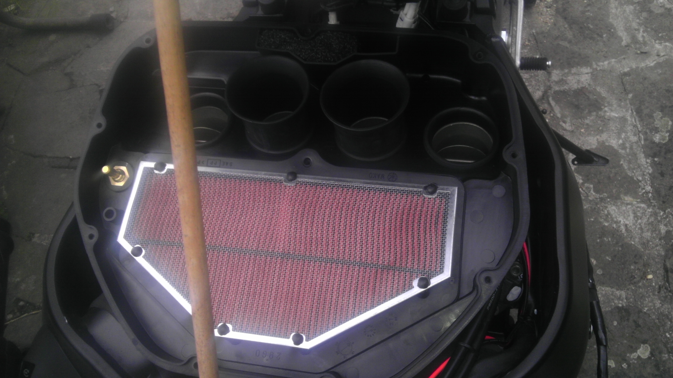

Hallo, bei meiner letzen Bastelaktion, hab ich mal ein Blick in die Airbox geworfen und jetzt stellen sich mir ein paar fragen
1. Ist das normal, das da nur 2 "Tröten" drin sind?
2. vielleicht kann mir jemand mal erklären wozu da überhaupt Tröten drin sind. Luft würde ja auch ohne reinkommen.
3. Welche Funktion erfüllen die Klappen, welche in den Einlasskanälen sind. Sind das die Drosselklappen??
4. Achja... und was ist dieser goldene pinöppel? Irgendein Temperatursensor?
Schon mal danke :)

Guten morgen,
1. Du hast 4 Tröten, nur sind die in der mitte lang und die beiden äusseren kurz
2. Ja Luft würde auch ohne reinkommen, nur haben die Tröten etwas mit der Anströmung zu tun, durch die unterschiedliche länge werden die Zylinder gleichmäßig angeströmt.
3. Das sind die Drosselklappen, die einen werden durch den Gaszug von dir gesteuert und die anderen 4 durch die elektronik des Steuergeräts.
4. Das kommt hin.
