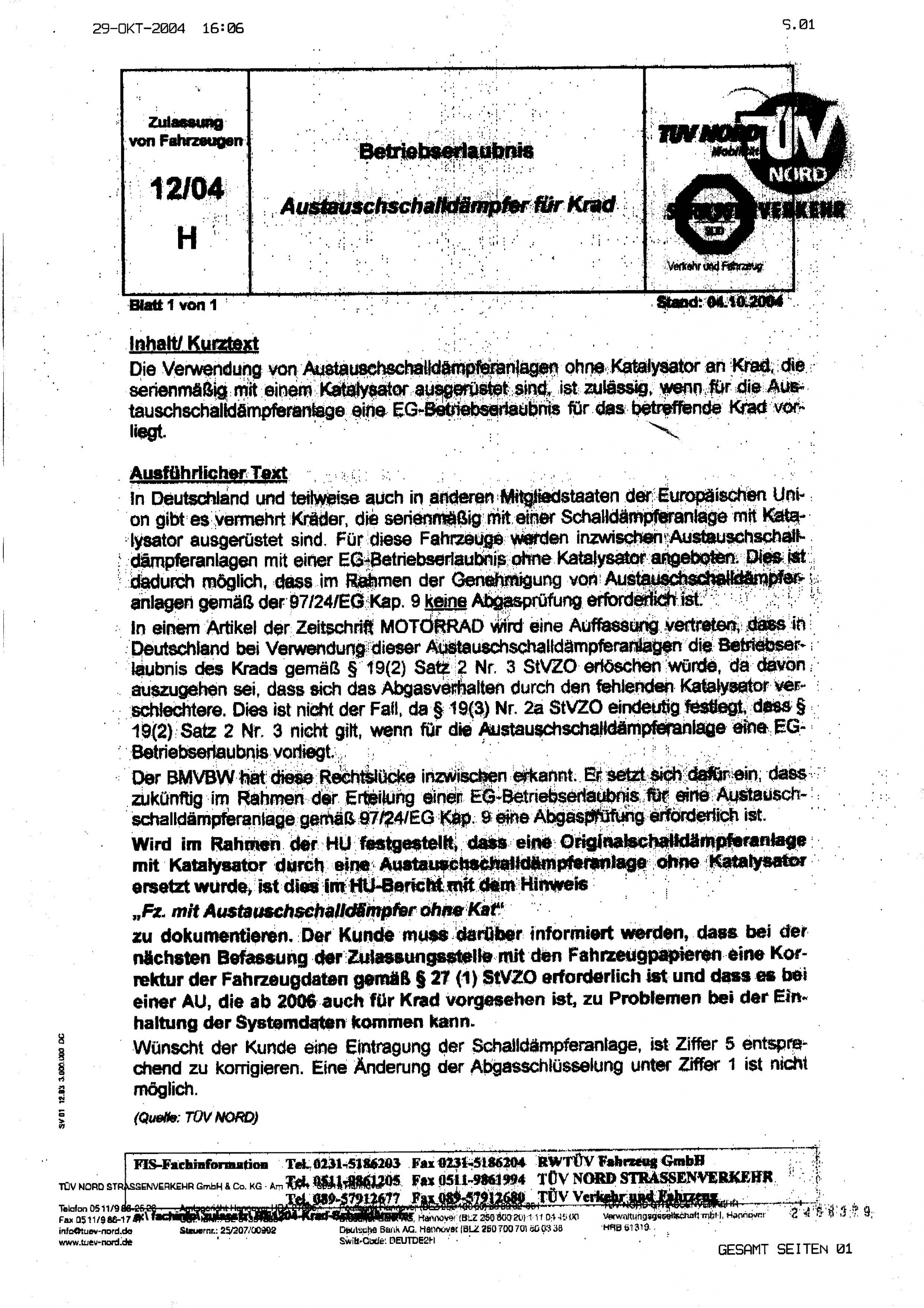

Das ist so nicht richtig. Das Problem ist folgendes:
Nachrüstschalldämpfer müssen "nur" eine EG-Betriebserlaubnis erlangen, in deren Umfang keine Abgasprüfung erforderlich ist (Stand 2005/2006 - kann also sein, dass sich da mittlerweile was geändert hat). Somit kann es sein, dass im Handel für ein Motorrad Nachrüstschalldämpfer OHNE Kat aber MIT EG-Betriebserlaubnis angeboten werden, obwohl das KRAD serienmäßig mit einem solchen ausgestattet ist.
Dem TÜV ist die Situation offiziell bekannt und er hat da eine "Verhaltensrichtlinie", die ich versuche anzuhängen.

Interessanter TÜV Bericht. Danke dafür.
Gilt aber nur bis zur K6, da das Gesetz angepasst wurde für neuere Modelle.

ja so kenn ich das bis zur k6 und danach leider nimmer, habs auch in 2 anderen foren so gelesen
