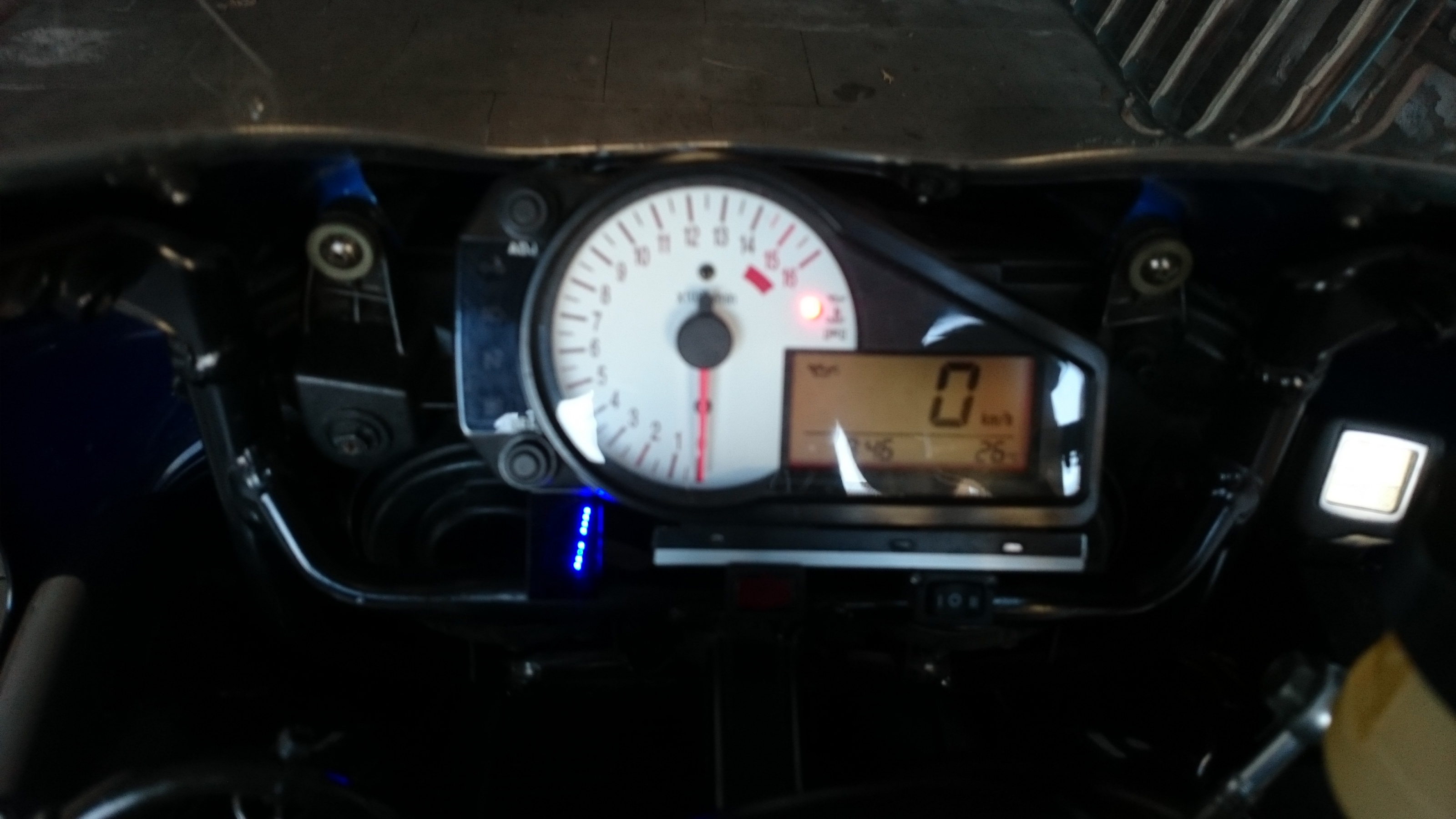

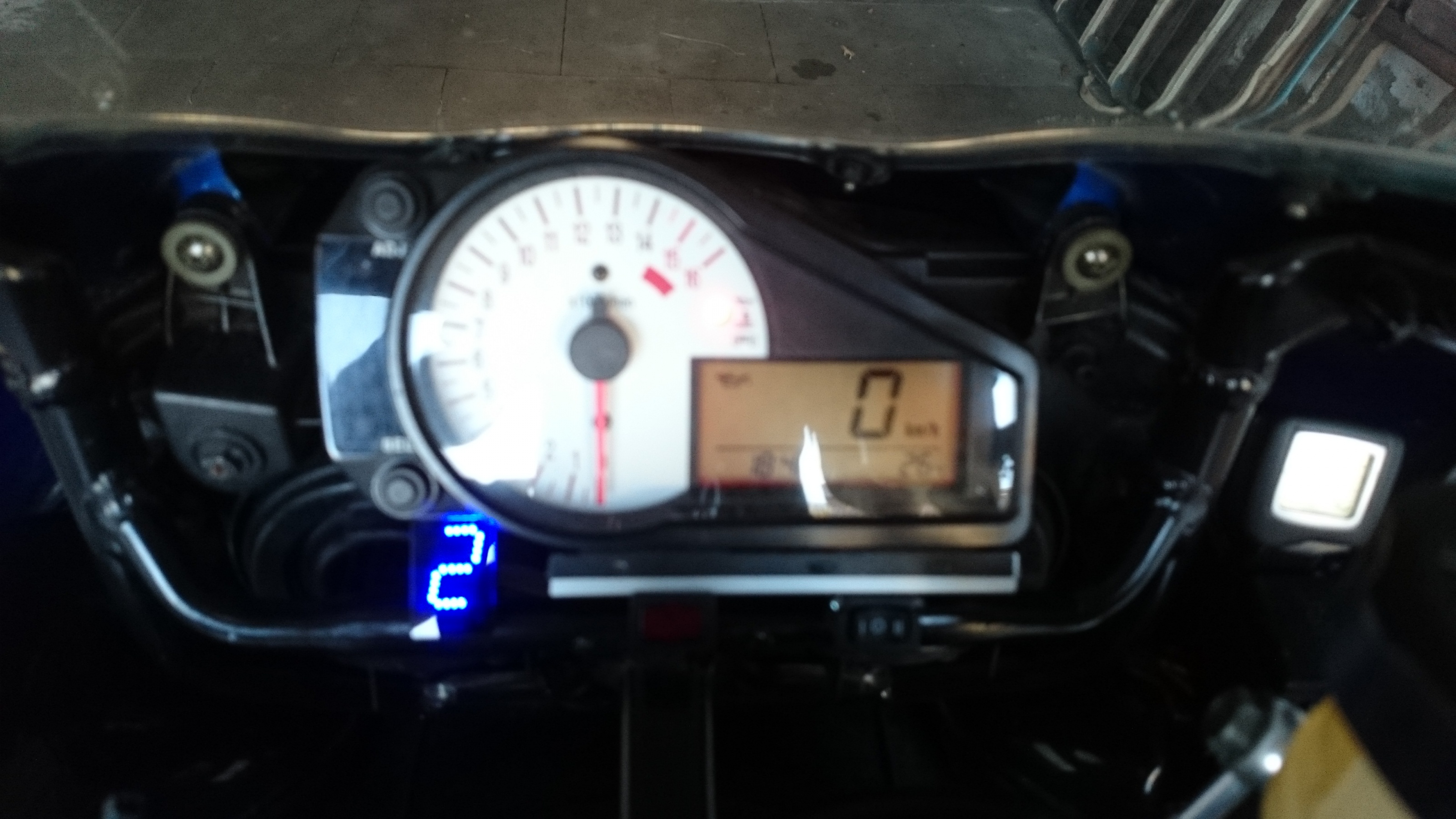

Habe heute die Ganganzeige LED blau von tne.Systeme verbaut.
http://www.tne-systeme.de/index_d.html
Zusammenfassung:
- alles perfekt gelaufen, Lieferung, Qualität, Installationsmaterial, Dokumentation, alles super
- hält man sich an die Dokumentation (richtiger Massepunkt) funktioniert das Teil perfekt und sieht super aus.
- kann ich nur empfehlen
Gruss hpgsxr600
