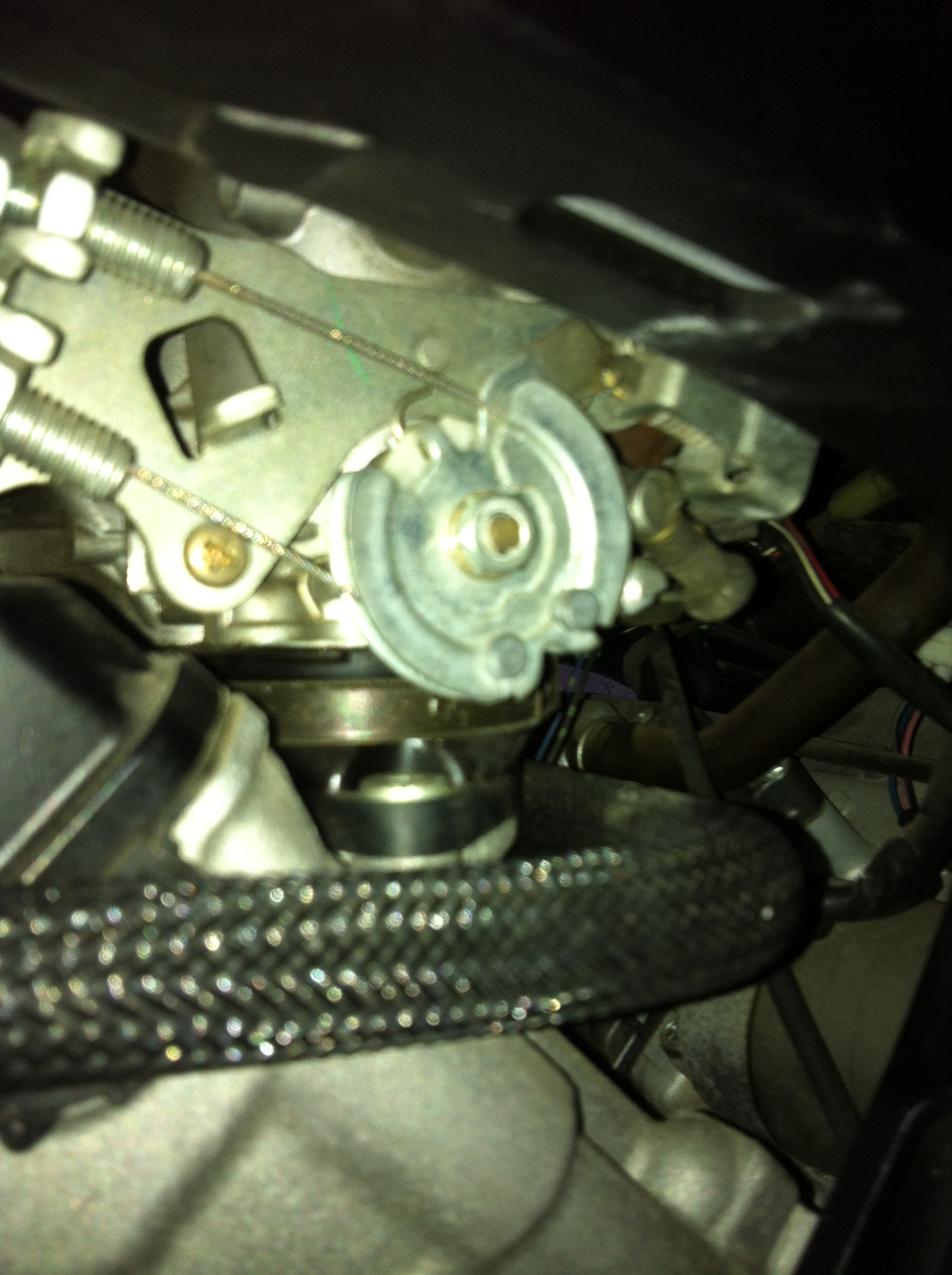

habe folgendes Problem. Baue meine Karre so langsam wieder auf. Aber der gasgriff schnappt nich zurück, also er geht nicht von allein zurück.
Habe schon vorne den Griff etwas abgebaut,glaube aber nich das es daran liegt.schaut euch das bild an,vielleicht liegt es da dran. Ich jedenfalls weiss nich mehr weiter...:(

Häng mal die Seilzüge aus und schau wie sich dann verhalten.
Nicht das der Schliesserzug Probs macht.
Wenn das Prob noch immer bestehen sollte, liegt es am Griff!
