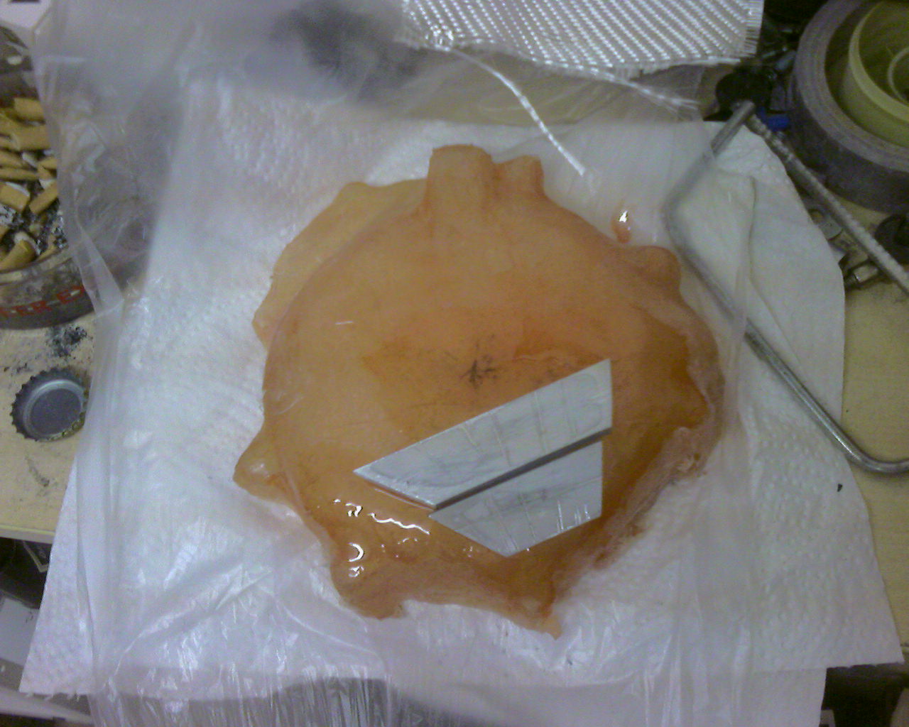

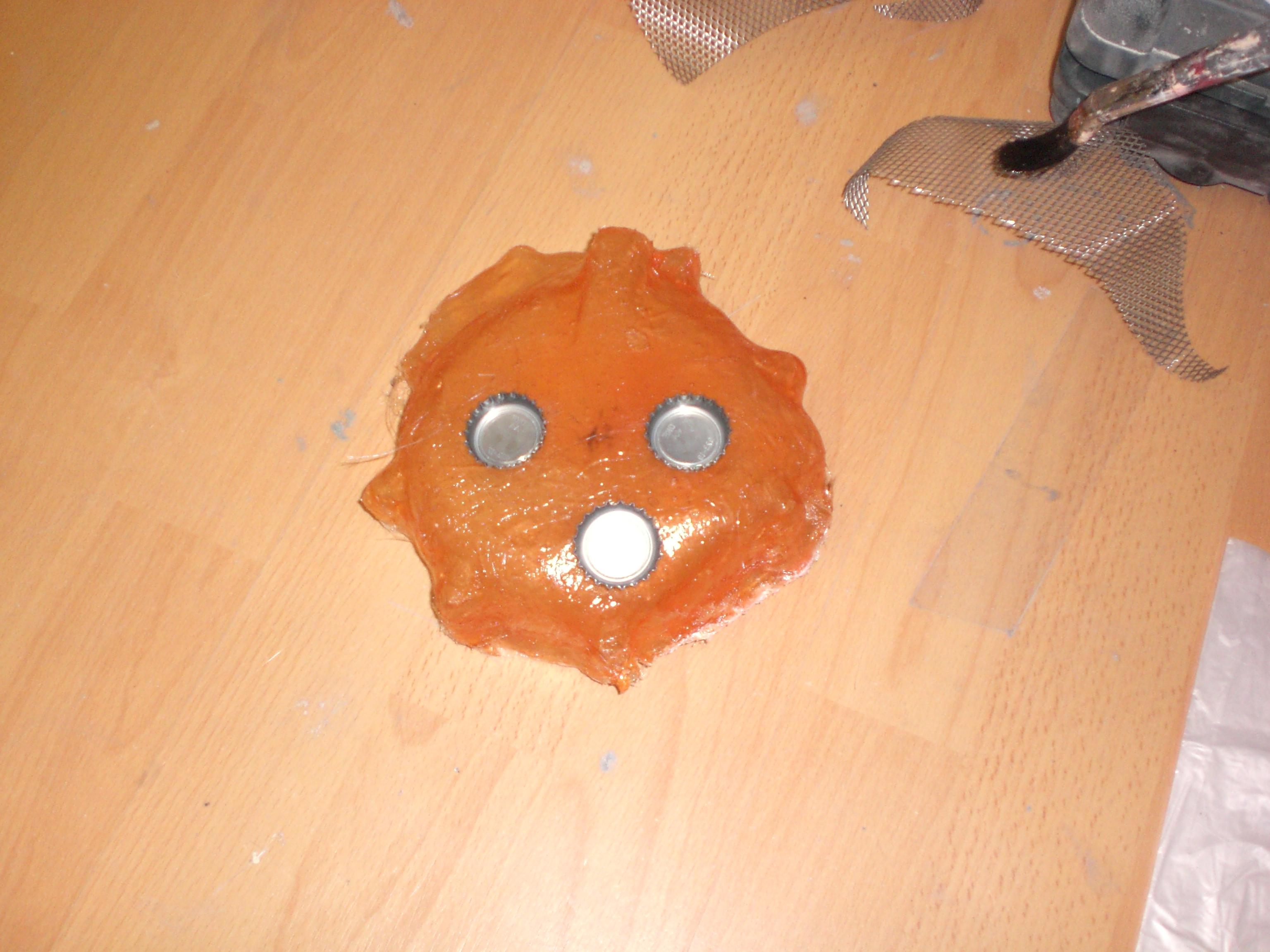

Hab heute mal etwas rumexperimentiert.
Hab vor da wo die kronkorken sind(siehe bild2),schleif punkte aus keramik einzulaminieren und alles w?rmebest?ndig zu lacken.
Also nacher nicht zu erkennen.
Hab heute 2 lagen geschafft noch 2 oder 3 sind geplant.
Mir gingen leider die pinsel aus
Ist mein Geistesblitz gut oder eher f?r die tonne???
Arbeits zeit war 1std.Material hat ich noch.
Also von daher umsonst.

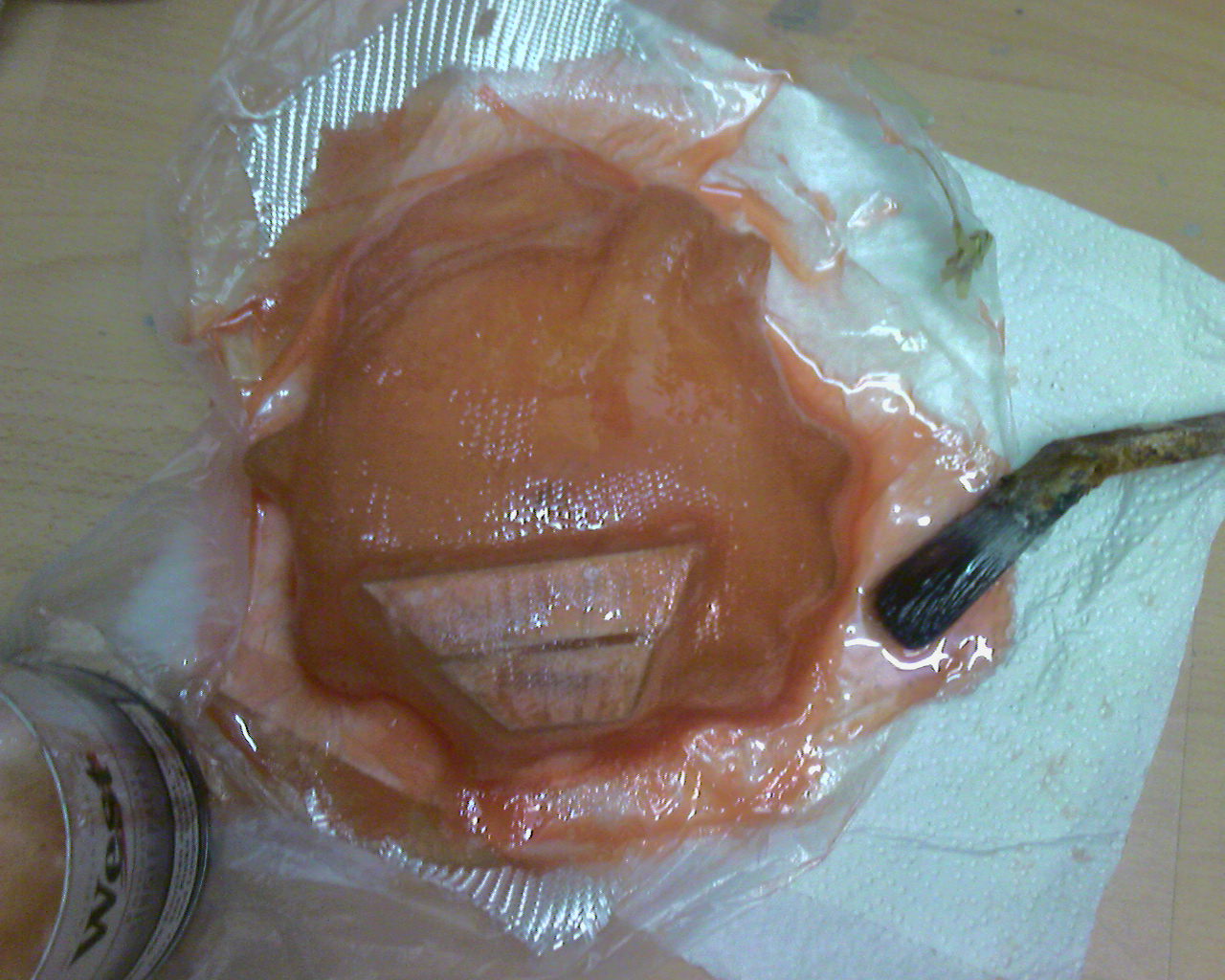

Danke f?r den tip Axl.Hab jetzt flachmaterial alu genommen 6mm stark.
F?r den prototyp bestimmt ok.
Heut wieder ein st?ndchen inne garage gewesen.
Alu eingeklebt und nochmal 2 mal glasfaser dr?ber einmal diagonal und einmal waagerecht.
Nach den ersten 2 lagen konnt ich mich locker auf den deckel stellen und hopsen.

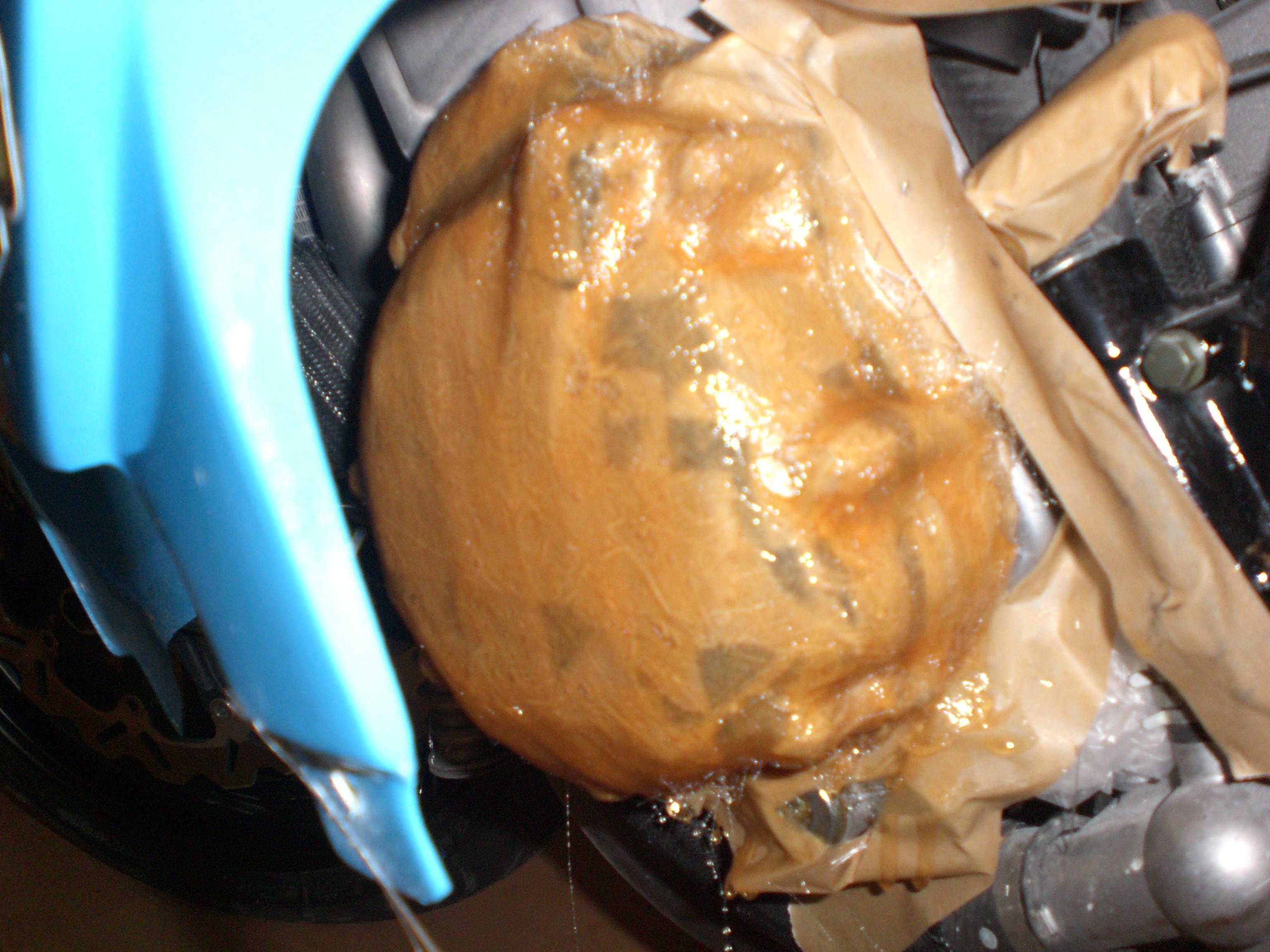

Wie haste denn die Form genommen frischhaltefolie ?ber den Deckel?
KiloGixxerK5
KiloGixxerK5
20.11.2005
611
Essen
Kilo K6
Tape hab ich genommen.mehrlagig,um ?rger zu vermeiden mit der passform.bei w?rme dehnt sich der aludeckel aus.Dann hat der deckel noch minimales spiel.
Also ein zehntel mm ca.H?lt bombe auch schon ohne silicon.

Nur wei? ich nicht wie die ganzen materialen auf ein einander wirken.
Ob der lack h?lt,wie es bei w?rme ist...
Hab den rotz jetz vorbehandelt wie kunstoff material,haft-vermittler,primer und zu guter letzt thermolack in matt(falls es mal hei? her geht).:uah:
Auf jedenfall ist es g?nstig und einfach zu verarbeiten,und da ich kein riesen freund von carbon bin eine gute alternative.
