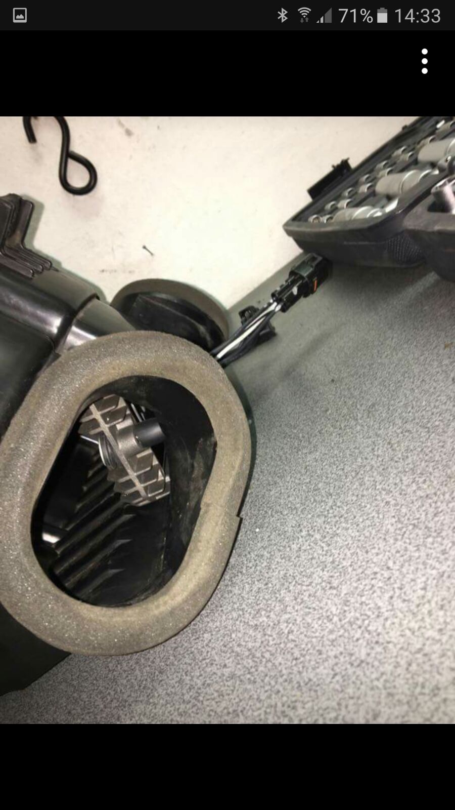

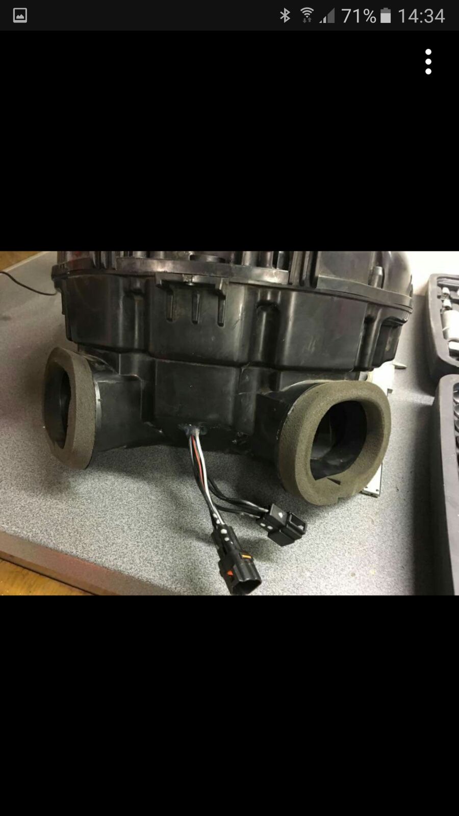

Sorry die Idee ist gut aber laut meinen persönlichen Erfahrung find ich es nicht gut mein Gleichrichter ist so heiß geworden dass, das dahinter liegenden Plastik so
heiß geworden das es Feuer gefangen hat. Wenn ich mich vorstelle es passiert im Luftfilterkasten brennt die ganze Karre ab [emoji849]hoffe das wird bei dir nie passieren

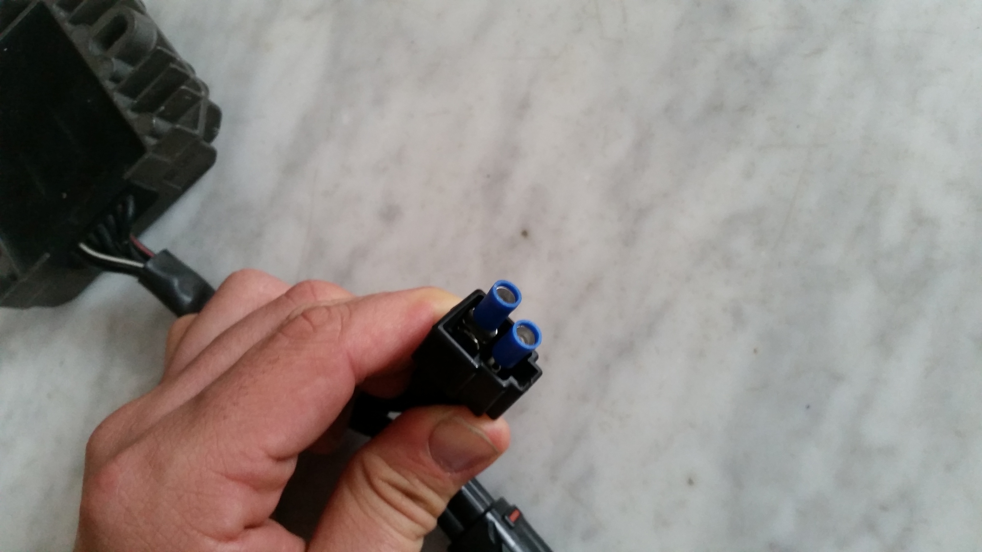

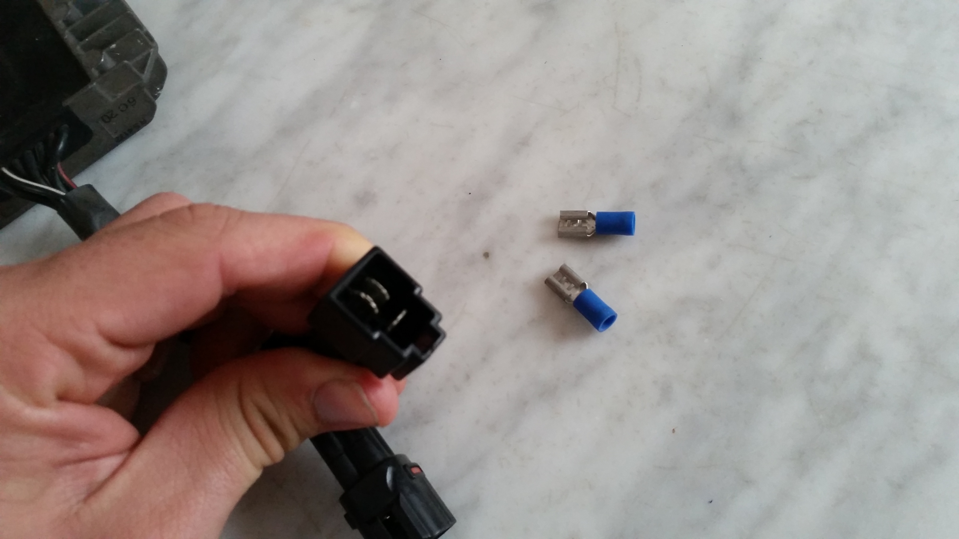

Und täglich grüßt das Murmeltier mir ist gestern schon wieder der Stecker welcher von der lima in den Gleichrichter geht geschmolzen [emoji17]ich verstehe nicht warum...kann es an der lima liegen ?? Der Gleichrichter ist knapp ein jahr alt und original ...werde es jetzt mal direkt verbinden ohne stecker aber dazu muss ich kabel anlöten hab angst das mir irgendwann das moped weg brennt

Geschmolzen ist am Stecker der Bereich des Crimpens, richtig? Eventuell mal eine Crimpverbindung herstellen (statt löten) und sich mit Sicherungen rantasten wie viel Strom da eigentlich fließt.

Ja das muss an den crimpverbindungen liegen ich hab lima und gleichrichter laut whb durchgemessen daran liegt es nicht ..am gleichrichter hab ich schon kabel angelötet weil die schon arsch kurz waren vom erneuen ...meinst du löten ist nix ...? könnte die verbindung zu lima noch crimpen meinst du das wäre besser ?!

Also ich crimpe auch lieber als löten.
Ziehe da drüber noch Schrumpfschlauch in schwarz und man sieht "so gut" wie nichts. Letztens noch am ollen Golf gemacht, da mir auch paar Kabel weggeschmort sind.

Dann halte ich mich an den rat blau ist 1,5-2,0 quadrat richtig ?!

Rot AWG 20-16 (bis ca. 1,5 mm^2), Blau AWG 14-16 (bis ca. 2,5 mm^2).
Ja genau, wenn da so viel Strom drübergeht, dass eine ordentliche Vercrimpung abfackelt, schmilzt im Betrieb vielleicht auch das Zinn. Ich würde um zu testen wie hoch der Strom wirklich ist einen Sicherungshalter einbauen (mit verlängerter Leitung an eine gut zugängliche Stelle) und mich mit kleinen Sicherungen angefangen rantasten wie groß die Sicherung werden muss, bis sie nicht mehr auslöst. Dann hast du eine Idee wie groß die Ströme an der Stelle werden können. Je nach Resultat kann man dann über den Grund derartiger Ströme nachdenken und ggf. echte Verbesserungen anstreben. Einfach nur den Stecker zu umgehen mag zwar ggf. helfen, allerdings muss da schon ordentlich was auf der Leitung abgehen, damit die Stecker schmelzen. Mich persönlich würde daher die Richtigkeit und ggf. die Ursache samt echter Problemlösung interessieren.

Ich danke dir für deinen Fachlichen Rat ich werde demnächst mal etwas fachmännischer ran gehen wobei ich schon die Spulenwiederstände der Lima gemessen habe die sind in Ordnung laut WHB.. Wieviel Amper dort anliegt müsste ich messen sind jedenfalls um die 60 V...nur wollte ich umbedingt fahren somit zusammen gecrimpt [emoji849][emoji85]...der will siegt über den verstand ...ich werde aber noch Ursachenforschung betreiben ...[emoji1533]kann ich bei fragen dir mal schreiben kennst dich ja mit elektronischen Sachen bestens aus ?
