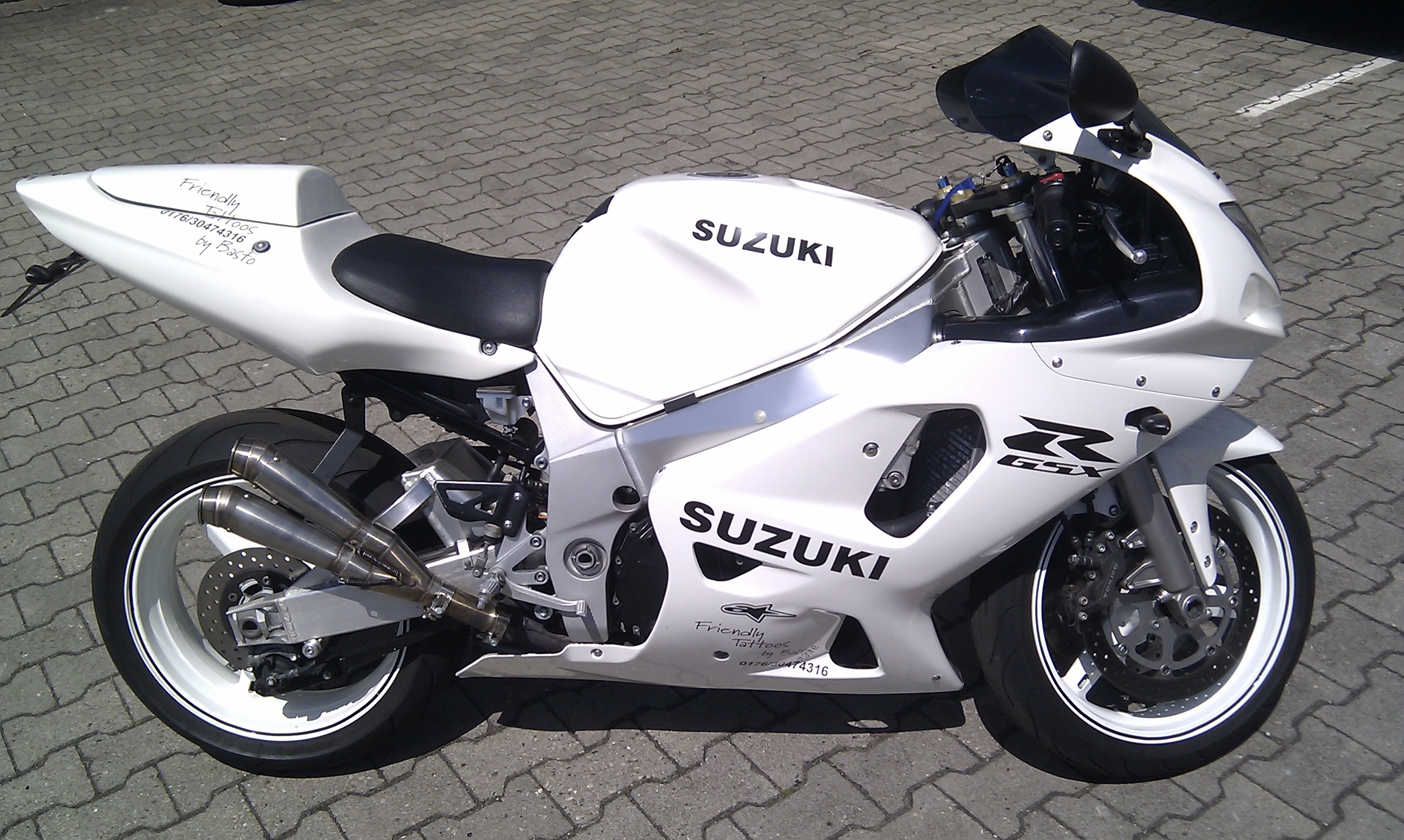

Ich fahr an meiner 600er K2 den Barracuda GP Series Twin Cans Slipon Race. Mit e-Prüfzeichen und sehr laut trotz Killer. Is Komplett mit Krümmer. Hier mal ein Bild

Ich finde, optisch passen keine GP Style Auspüffe an die K1-K3. Dafür ist das Heck einfach zu klobig. Kurz und dick muss er sein, wie mein gekürzter Mivv Oval :)
