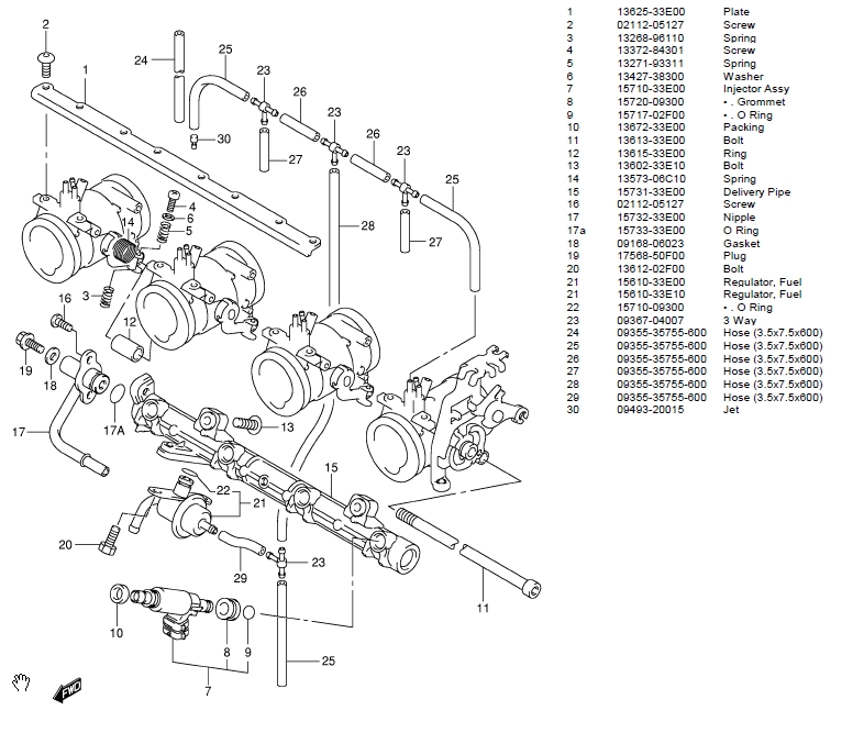

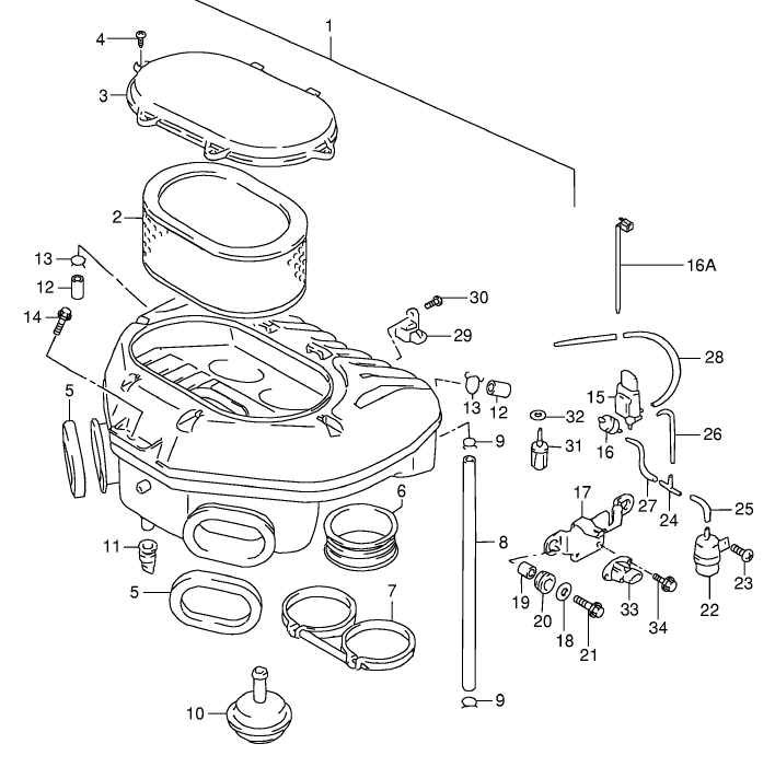

Hallo!
Bin gerade dabei eine SRAD auf Einspritzer umzubauen. Es ist soweit alles schon drin, nur habe ich keine Ahnung, wo die Unterdruckleitungen hingehören. In WHB steht leider auch nichts drin.
Ich hab hier so ein Teil (siehe Bild), da sind insgesamt 5 Anschlüsse (sieht aus wie 1x Unterdrucksensor, 2x el. Unterdruckventil, 2x Unterdruckdose)
Und wo wird dieses Teil im Motorraum befestigt?
http://de.share-your-photo.com/4f3c030966
Und vom Motor gehen zwei Unterdruckschläuche, eins davon mit Rückschlagventil.
http://de.share-your-photo.com/6bcbe296ce
kennt jemand die richtige Anschlussschema?
Vielen Dank!

Das Teil wird an den Rahmen geschraubt, ich glaube mich zu erinnern in Fahrtrichtung links. Schick mir mal ne PN mit deiner Mail Adresse dann kann ich dir die EX Zeichnungen schicken. Kann auch bei meiner SRAD nachschauen
