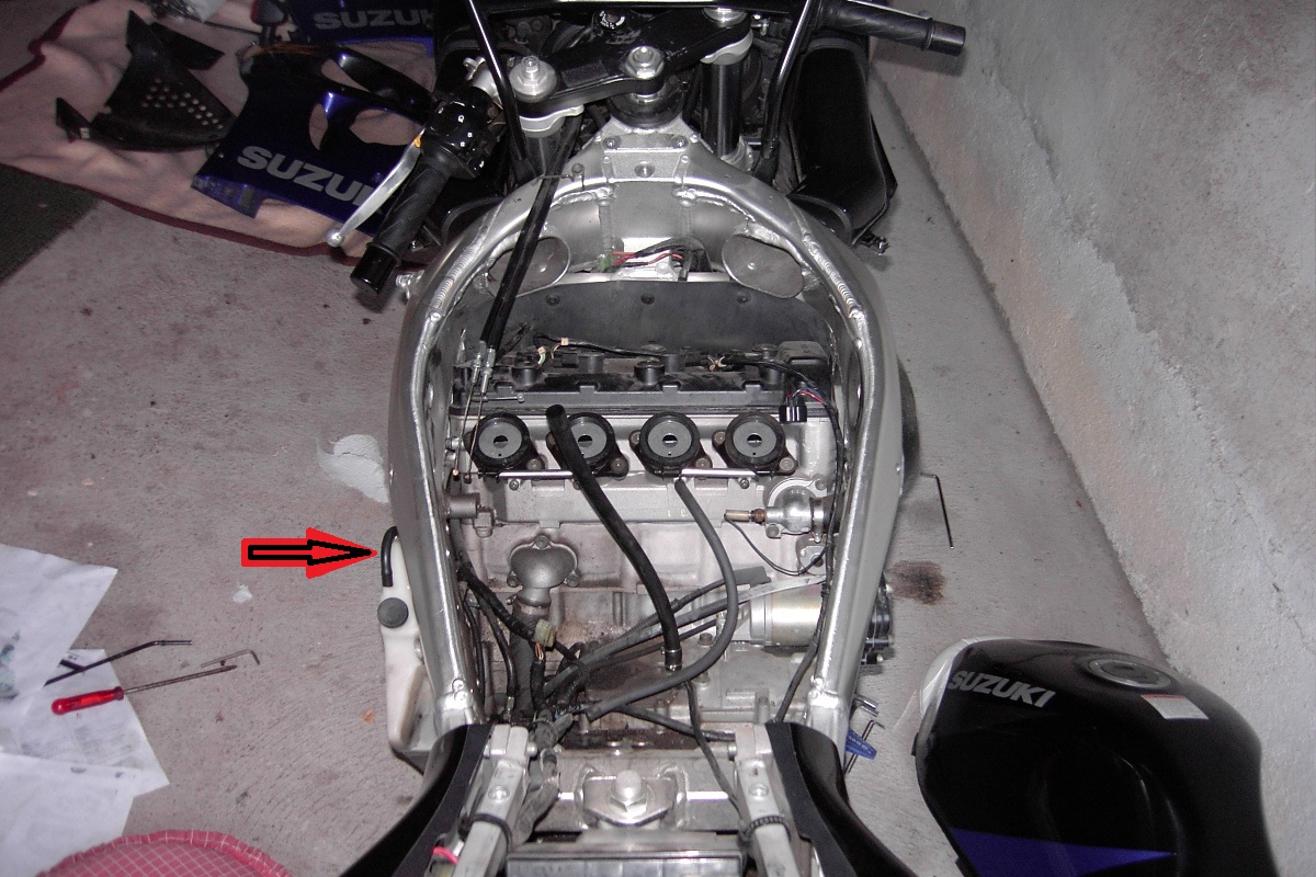

1.Wo kommt der Obere Schlau vom Kühlflüssigkeitsbehälter hin ?

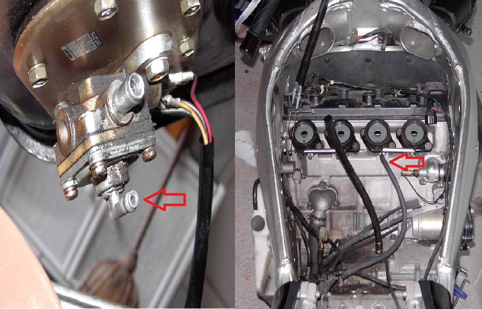

2. Ist das richtig das der Dünne Schlau vom Dritten Zylinder an den kleinen Anschluss vom Tank kommt ?
Bilder sind bearbeitet und beigefügt.
Danke im vorraus :D

Hallo, brauche hilfe :x
Danke im vorraus :D
Kann mir keiner Helfen ?
