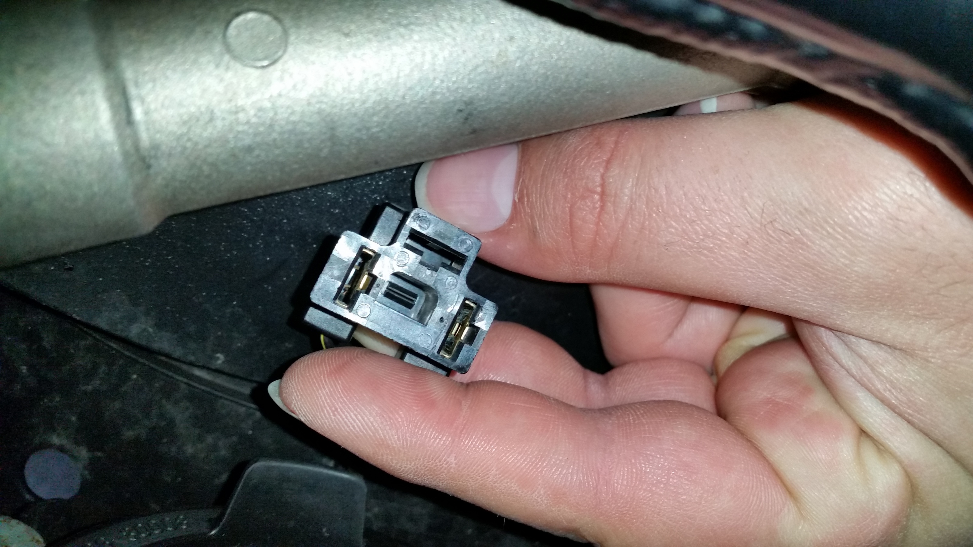

Hallo ihr Gixxer :)
und zwar wollte ich grade an meiner 1000er K4 die Glühlampfen wechseln. Abblendlicht und Fernlicht habe ich beide die Osram Night Breaker Unlimited. Für das Fernlicht in H4 12V 60/55W passt auch und läuft :)
Jedoch für das Abblendlicht die H7 12V 55W passt zwar in den Sockel aber der Stecker vom Möp passt nicht :(
Es ist sowieso merkwürdig das es für Fern- und Abblendlicht exakt die gleichen Stecker sind. Ist das Standard oder hat der Vorbesitzer was verbastelt? Oder habe ich eine falsche Birne gekauft?
Dadurch das die Stecker 3 Schlitze haben jedoch nur 2 Kontakte fehlt beim H4 Fernlicht theorhetisch ja auch noch die 2. "Plus"-Leitung? Und die Abstände für die H7 sind halt nicht passend - die Birne die vorher drin war war jedoch auch eine H7 denke ich (steht ja auch so im Handbuch).
Ich hoffe ihr könnt mir helfen :)
Viele Grüße!

Vielen Dank :)
Oh man den hatte ich dann wohl gleich mit der Glühbirne entsorgt. Steht ja auch nichts davon im Handbuch und wenn man dann selbst nicht genug aufpasst :wallbash:
Und das andere Problem? Weil normal gehören doch schon 3 Leitungen zu einer H4 und nicht nur 2?

Die H4 dient als reine Fernlicht Lampe, also ist das schon richtig das nur die 2 belegt sind
Die H7 ist dein Abblendlicht.
Also alles OK
