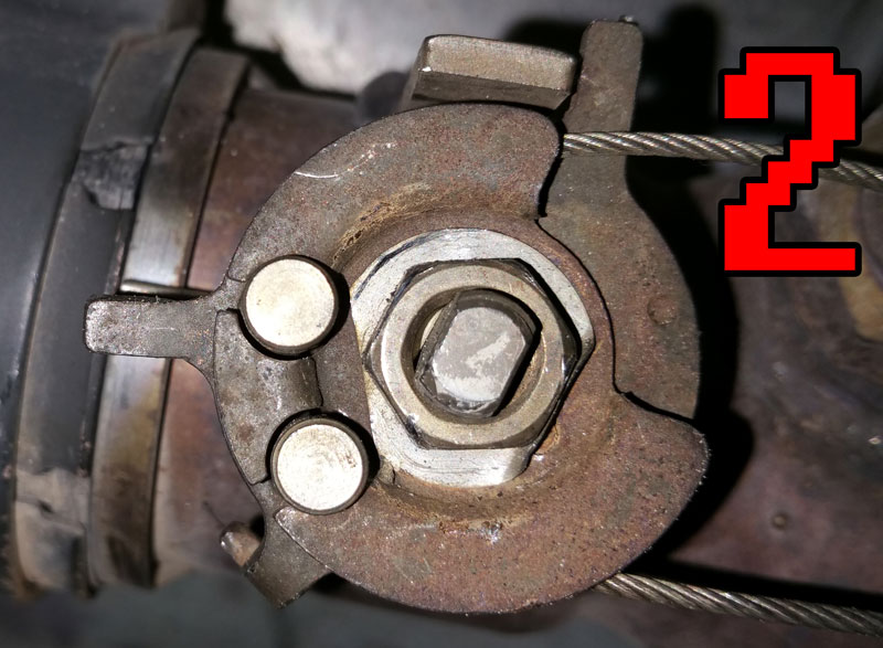

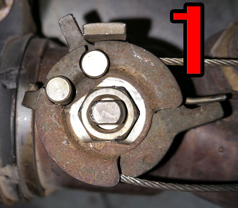

nochmal ich... und keine besserung in sicht.
ich habe mal zwei bilder angefügt.
nr. 1 zeigt die stellung, wie sie mir die werkstatt fixiert hat. habe dann etwas recherchiert und ein bild gefunden, das besagt, dass die auspuffklappe in dieser stellung geschlossen sein sollte daher habe ich es wie in bild
nr. 2 fixiert
Bringt leider beides nichts. Könnte es sein, dass die Klappe irgendwie festsitzt bzw. kann ich diese auch ausbauen?

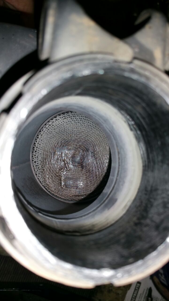

update:
auspuff wurde heute abgenommen.
überraschung: die klappe lag lose drin und hat meinen kat ziemlich "hergenommen". (man sieht schön dass da maximal 50% an luft/abgase durchgelassen wird)
habe einen gebrauchten endtopf mit nur 3.000km gefunden. wird nächstes we verbaut. dann sollte sie wieder einwandfrei laufen *hoff*

neuer endtopf war die lösung. (verschlissener kat war wie vermutet daran schuld)
bin noch nicht zum ultimativen ausfahren auf der autobahn gekommen.
277km/h habe ich bisher erreicht, denke auf der geraden sind dann 290km/h drin :)
