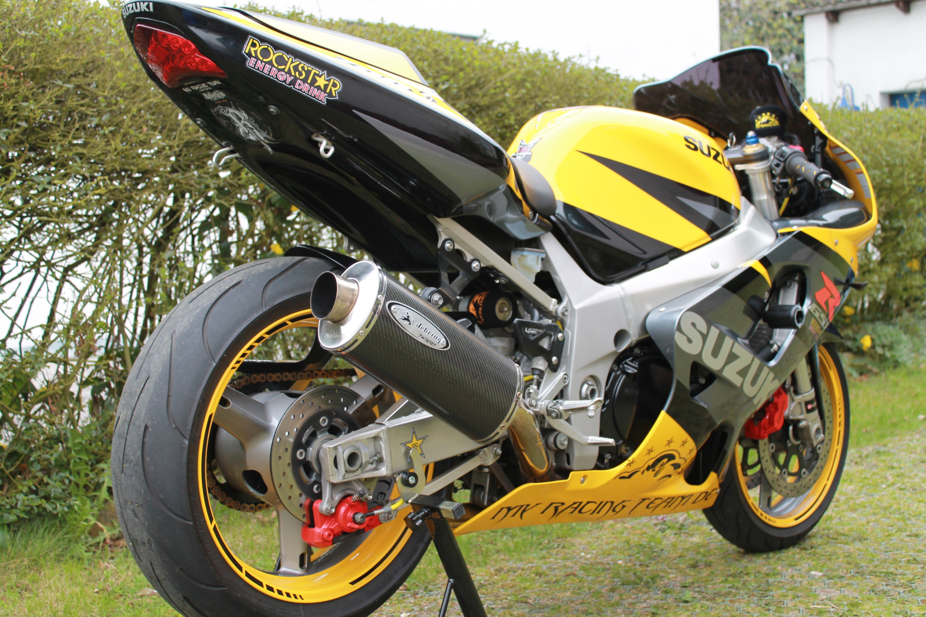

hab da mal ne frage und zwar würde mich mal interessieren was das sieb im zwischenrohr für einen zweck erfüllt???
meine will zum verrecken nicht knallen und ich frage mich warum?!

Sieb soll Flammen "aufhalten";)
Das knallen wirst du evtl selbst nicht mitkriegen.. Hab letzte Woche mal nem Kumpel mein moped kurz gegeben und die ballert schon geil hinten raus, hör ich aber wenn ich selber fahr (fast) gar nicht!!

Dann muss das Sieb raus und Bau mir ein neues zwischenrohr ;-)

oder jemand ne andere lösung wie ich bisschen mehr sound hin bekomme??

bisschen was gekürzt

ja der hört sich auch top an aber ich frag mich warum der nicht blubert oder knallt beim gas wegnehmen:confused: ja vielen dank :)

das kann naturlich auch ein grund sein! vielleich bau ich ja irgendwann auf 1000er abgasanlage um ;)

Auch bei optimaler Abstimmung knallt es kaum..
Hatte mal ne yoshi map drauf, da kamen hinten schöne blaue Flammen raus, da überfettet:D

Da bei nem Kollegen auch aber fährt ne 1000 k8 also kann ich das so verstehen das meine ganz gut eingestellt ist?

knallen heißt nur dass sie zu fett läuft weil das benzin im esd noch ist und dann erst verbrennt.
ist im allgemeinen besser als zu mager

Nach ner perfekten Abstimmung wirds kaum knallen da das Gemisch in jedem Drehzahlbereich nahezu optimal eingestellt wird;)

Nimmst du 1Liter Benzin und kippst es hinten in den Auspuff dann knallt sie von selbst und das dann ganz ordentlich ;O)
