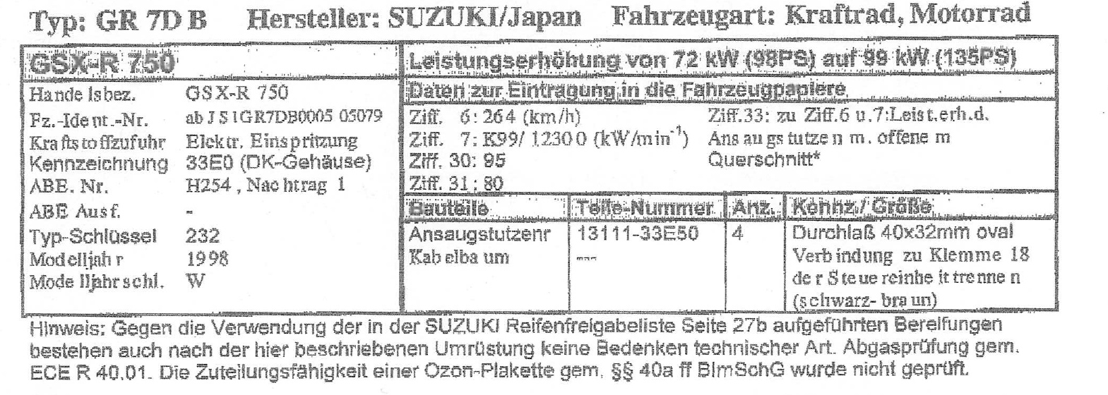

Hallo Dreas.
Hast du vielleicht etwas missverstanden ?
Mein Möp ist eine 750er Srad Injektion und mit 135 PS eingetragen.
Wenn daher 135 PS am Motor anliegen sollten, müssten bei Verlust von ca. 10% (-13,5 PS), somit etwa 120 PS am Hinterrad anliegen.
Momentan sind es aber NUR 104 PS, also rund 15 PS zu wenig.
Und diese 15 PS wiederum, sollte man auch OHNE große Abstimmung hervorlocken können.
Nee ich hab dich nicht missverstanden;-) ich wolkte nur verdeutlichen das so gut wie keine SRAD die versprochene Leistung erreicht, klar kannst du jetzt aufn Prüfstand alles mögliche erfahren, du kannst nur ohne große Eingriffe nix dran ändern, ok nen gescheiter Auspuff macht schon viel aus aber deine gewünschten 120PS halte ich für unerreichbar und wenn ich dich richtig verstehe willst du auch keinen PC verbauen ergo ksnbst du auch keine Änderungen am Mapping machen egal was du veränderst denn das SRAD CDI lässt sich nach meinem Wissen nicht flashen. ;-) Ohne viel Geld aufzuwenden bleibt dir dann nicht viel außer Kerzen wechseln Luffi erneuern und vielleicht die Einspritzung zu synchronisieren.

al stone
p.s.
aber nochmals die Frage, bringt das Durchtrennen des schwarz/braunen Kabels an der CDI MEHR PS-Leistung und wenn ja, wie viel ungefähr ?

Hallo Dreas.
Laut meinen Informationen soll das Durchtrennen des braun / schwarzen Kabel mehr Sprit / fetteres Gemisch im oberen Drehzahlbereich des letzten Ganges bringen,
außerdem soll wohl die ECU dahingehend das Kennfeld etwas abändern.
Von daher ist eigentlich von einer Mehrleistung, welche der Motor dann bringt auszugehen.
Mit Gruß al stone

Also bei mir schrillen immer alle Alarmglocken, wenn Leute anfangen irgendwelche Kabel durchzuschneiden...

Selbst wenn das wirklich so wäre wage ich zu bezweifeln das da nen Leistungsplus im messbaren Bereich bewirkt. Bei der Gaser soll man wohl auch irgend nen Kabel durchtrennen wenn sie offen sein soll, ich hatte auch ne offene Gaser da war kein Kabel durchtrennt und die war viel zu fett in Serie , hab die aufm Prüfstand einstellen lassen und auch da wurde kein Kabel durchtrennt ;-) und die hatte danach 121Ps am Rad nach der Abstimmung. ..ne ordentliche Abstimmung kann ich nur jedem empfehlen klar kostet die Geld aber danach hat man nen Mopdd was in allen Lagen direkt anspricht.

Also bei der EInspritzer sollte man das braune Kabel schon durchtrennen.
Da wird wohl Einspritz und oder Zündmapping angepasst.
Im oberen Drehzahlbereich anfetten klingt logisch, da ja mit den offenen Ansaugstutzen auch mehr Luft durchkommt.
Bei der Vergaser wäre mir allerdings nur bekannt, dass man einen passenden Widerstand zwischen dem pinken Kabel und Masse lötet.
Um z.B. den 4. Gang zu simulieren. Da wird dann natürlich nur eine Anpassung des Zündmappings bewirkt.
