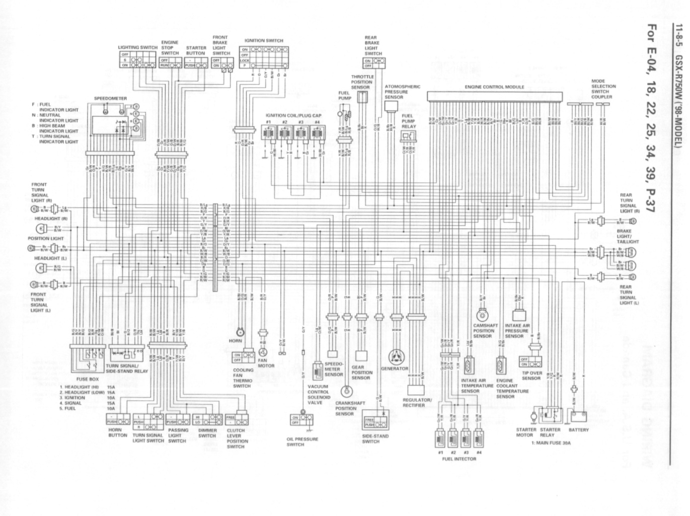

Zündspulen sind alle an ihrem richtigen Platz. Festgeschraubt ist auch alles. Weiß jemand für was die zwei Stecker am Luftfilterkasten sind, einmal der grüne und dann noch der andere 3polige der Festgeschraubt ist. Oder hat jemand einen Schaltplan dann kann ich mal die ganze Elektronik checken. Bin schließlich Elektroniker.
