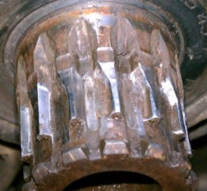

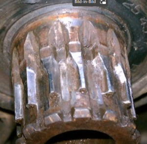

Das die Getriebeausgangswelle ausgelutsch sein soll halte ich eher für ein Gerücht den die ist gehärtet und das Ritzel nicht, somit wird das Ritzel verändert und nicht die Getriebeausgangswelle.
Das ist falsch !
Motorcycle gearbox - Examine the output shaft splines - YouTube
Und nein, wenn das Ritzel mit 115Nm fixiert wird, schlägt es nicht aus, den exakt dies, ist der Sinn dieser Übung.
Aber ein schlecht sitzendes Ritzel, z.B. aus dem Zubehör Handel, kann die Welle durchaus beschädigen
sowie auch ein lösen des Ritzels anstoßen.
Du weißt auch nie wie oder ob diverse Zubehör Ritzel gehärtet wurden.
Sie können sehr weich, aber auch sehr hart sein, gut sitzen, oder schlechte Passgenauigkeit haben.
Der meiste Billigkram dürfte eh aus China kommen, dann weißt du gar nix darüber.
Interessant, sich die abenteuerlichsten Gründe anzusehen, warum ein Ritzel sich lösen soll.
Kauft euch keinen Billig Kram.
Zieht es gescheit fest, tragt keinen Schraubensicherungslack auf altes Fett und Öl auf und
benutzt keinen ungenügend fest werdenden Sicherungslack. :eek:
