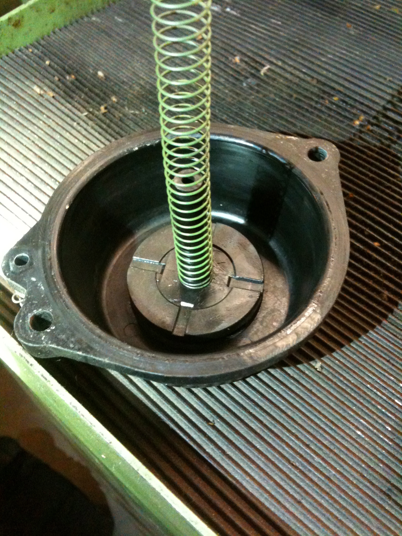

Soweit ich weiß ist die "ab werk" mit Gasschieberanschlägen in den Vergaserdeckeln auf ca. 100ps gedrosselt. Wenn du die raus nimmst sollte sie ca. 120ps haben. Solltest du aber vielleicht für dein BJ und Modell nochmal genauer nachschauen :)
////Edit
So sehen die bei mir aus:
