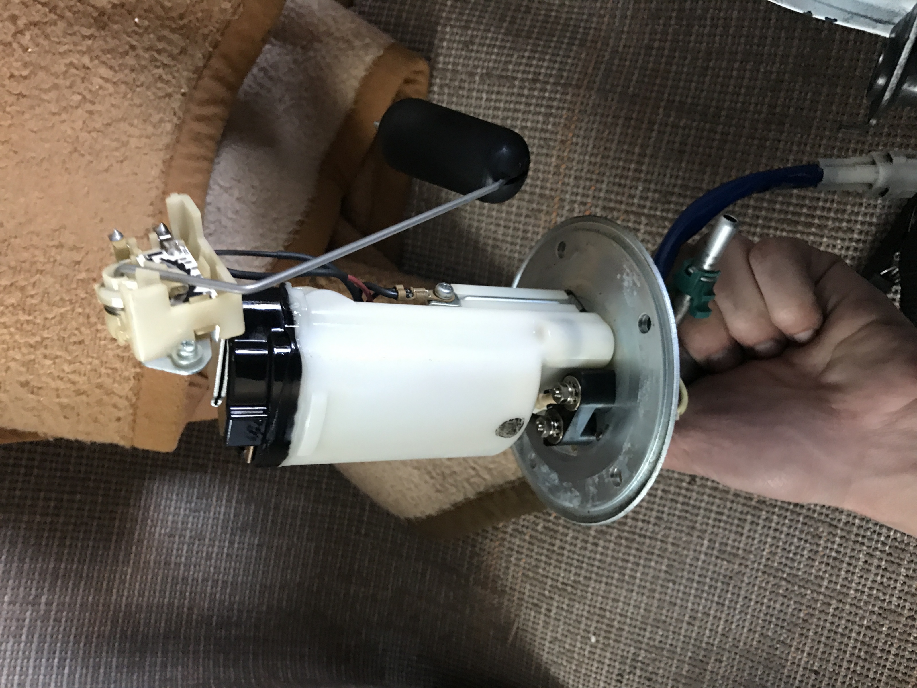

So auf dem Video teste ich die Punpe hier suf dem video spritzt die garnicht aber 30sek davor bei anmachen hat er kann kurz 2x gespuckt das was dann auch.
Wo Finde ich den Benzinfilter ist der hier in der Benzinpumpe drin ausbauen kann man den irgendwie nicht will mal rein kucken ob er verstopft ist

ja der filter ist in der pumpe. hab ich aber nie auseinander gebaut. Ist wohl schlauer die pumpe zu ersetzen. Du kannst ja mal versuchen den sprit ueber eine plastikflasche in den schlauch zu pressen. so in der art wie ein tropf. ruhig bisschen druck auf die Flasche ausüben. wenns funktioniert, prima. dann fahr so :D. ne aber so zum testen und den Verdacht zu bestätigen ist es gut

So habe die Benzinpumpe ausgebaut an den Filter kam ich nicht dran ich hab es gereinigt. Hab die Spritleitungen abgemacht soweit ich dran kam. Ein kollge vin mir hat den Tank abgenommen wusste aber nicht wie man es abmacht ohne das der ganze sprit uns entgegen kommt so abgemacht erst mal 1liter sprit ausgelaufen und es war alles voller Benzin hab den tank ausgespült. Alles wieder zusammen gebaut hatte noch eun kanister mit rest sprit ca. 0,5 liter so dann war der große Moment angemacht und sie lief :) :)
Ich vermute irgendwo war dreck aber weis nicht wo habe nix gesehen.
Bin froh das sie jetzt läuft endlich. Ich bedanke mich das Ihr mir geholfen gehabt eine wirklich coole Gemeinschaft hier.
