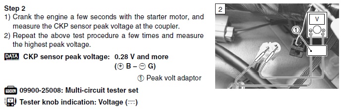

So! Habe laut Anleitung den Regler gecheckt und er ist IO.
Habe nochmals den Fehlercode ausgelesen (vielleicht hab ich ja beim erstenmal was falsch gemacht :confused: ). Jetzt steht auf einmal C12 da. Was laut Liste der Kurbelwellen-Positionssensor ist.
Also den mal durchmessen. Weiss einer von euch was für ein Adapter ich brauche bei Step 2 ( siehe Bild).
