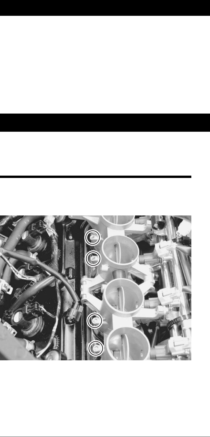

Ja ich weiss ja auch wo es herkommt.
Gibt es eine Grundeinstellung der Schrauben Screenshot_20190625_142430_com.google.android.apps.docs.jpg

Keiner eine Idee für die Grundeinstellung
