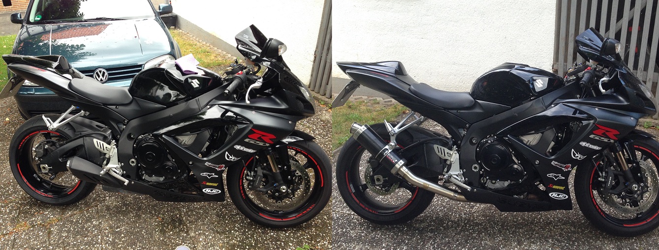

Ich habe bei mir den Mivv GP in Edelstahl Schwarz letzten Juni verbaut. An die Seite gelegt mit einer Fussraste der K8 weil die K7 ja keinen Haltepunkt hat und ich sonst auf Beifahrer hätte verzichten müssen.
Hier mal ein Vergleichsfoto...
https://www.youtube.com/watch?v=JM9MeTdyWF4&list=FL-S-Lwv0d5nAI7dDMD4NK7A&index=11
Das ist finde ich ein schönes Vergleichsvideo vom Sound beim Mivv GP. Zwar eine 600er K7 aber egal. Fast das selbe...
Persönlich finde ich den Sound des Serienauspuff schon richtig Porno. Ist eher ne Optikfrage wobei ich mittlerweile fast am überlegen bin ob Original nicht sogar besser aussah. Der Mivv macht jedenfalls ordentlich alarm^^
