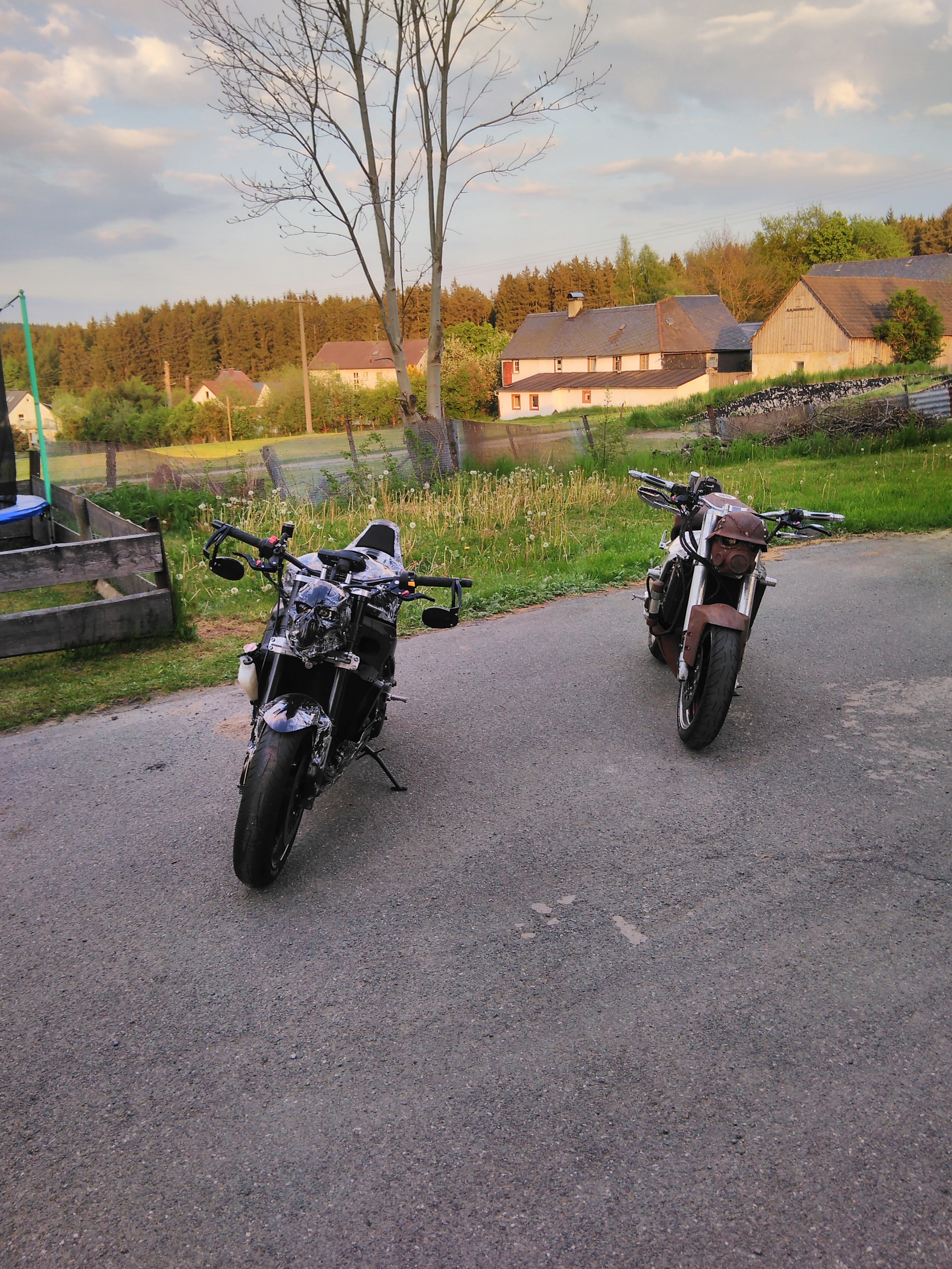

Dachte schon es wird schlimmer Glück gehabt.denn Regler da an der Seite lasen.hab ja keine Verkleidung mehr dran.ist ja ne Streetfighter jetzt.
Gleich Mal noch ne Frage gibt es irgendwelche stützen für die Lufteinlässe im Rahmen.
Wie gesagt originalen geht ja nimmer denn sie ist ja ne Fighter jetzt.
Frage nur wegen Luft usw.net das es oben raus zuwennig wird.

Ja hast recht.da es ja jetzt geklärt is nun noch Mal meine frage.
Ich habe sie ja als Streetfighter umgebaut also Oh Verkleidung jetzt.
Meine Frage gibt es irgendwelche einsetzen die für die Luft Kanal weil jetzt sind ja die im Rahmen nur so.ich meine es sind ja eigentlich diese Kanäle für die Luftzufuhr.
Oder am besten selber bauen was net das die Zuwenig Luft bekommt.

So da ich mich schon tot gesucht hab Frage ich hier noch Mal.
Bike ist ja wie bekannt eine Fighter ohne Verkleidung und RAM Air.
Jetzt meinte der Schlosser das es blöd ist wenn zu verwirblungen kommt und sie net richtig geht dann unter voll last.er meinte ich soll es so bauen das von vorn keine Luft mehr rein kann.sondern nur von der Seite sie zieht da nicht so viel verwirblungen sondern nur das was sie braucht.
Nun meine Frage aber die Brauch doch frisch Luft von vorn oder bin ich da falsch?
Bitte um Mithilfe zumindest was für Möglichkeiten man hat.
