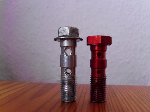

Für meine 600 K7 ist die bestellte Doppelhohlschraube kürzer, als die Originale?! War das bei euch auch so?
N
Nitro Chris
25.06.2011
5.870
Um wiviel ist sie den kürzer? Ist der Bund wo die Leitungen draufkommen gleich lang wie bei der Orginalen?

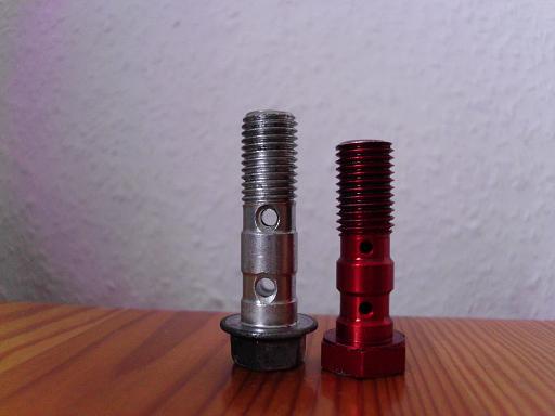

Hier mal die Schrauben im vergleich,...
Bei der roten von melvin sind die Löcher kleiner und nicht durchgängig ist das richtig so?
Gewindelänge ist gleich
N
Nitro Chris
25.06.2011
5.870
Ne das passt so, es schaut nur komisch aus weil die Orginale nen anderen Schraubenkopf hat.

Der Abstand zwischen die Löchern ist auch unterschiedlich...trotzdem okay?
Das sieht so aus, wenn ich die Stahlflex montiere, dass das Loch der Schraube. nicht mittig mit der Kerbe in der Stahlflexleitung ist...weisst du was ich meine?
N
Nitro Chris
25.06.2011
5.870
Ist ok ;) .
