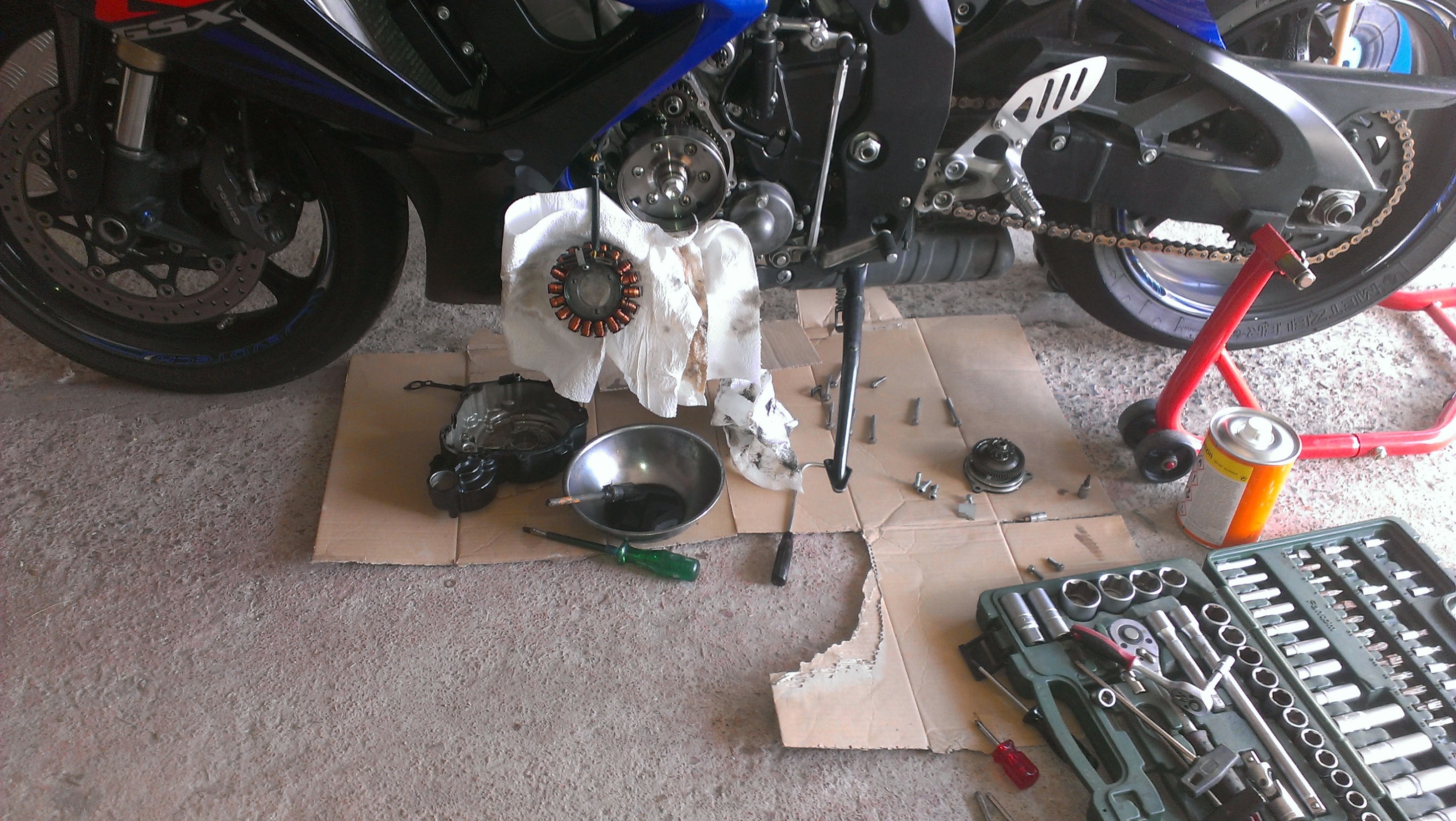

Sooo nach 3 Wochen in Werkstatt wieder das Problem... Sie haben angeblich Ne wicklung der Lima erneuert. Kommt mir komisch vor.
Morgen schau ich selbst rein .
Nun die Frage... Brauch ich spezial werkzeug ?

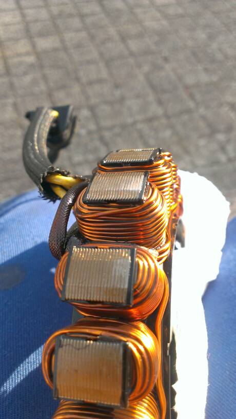

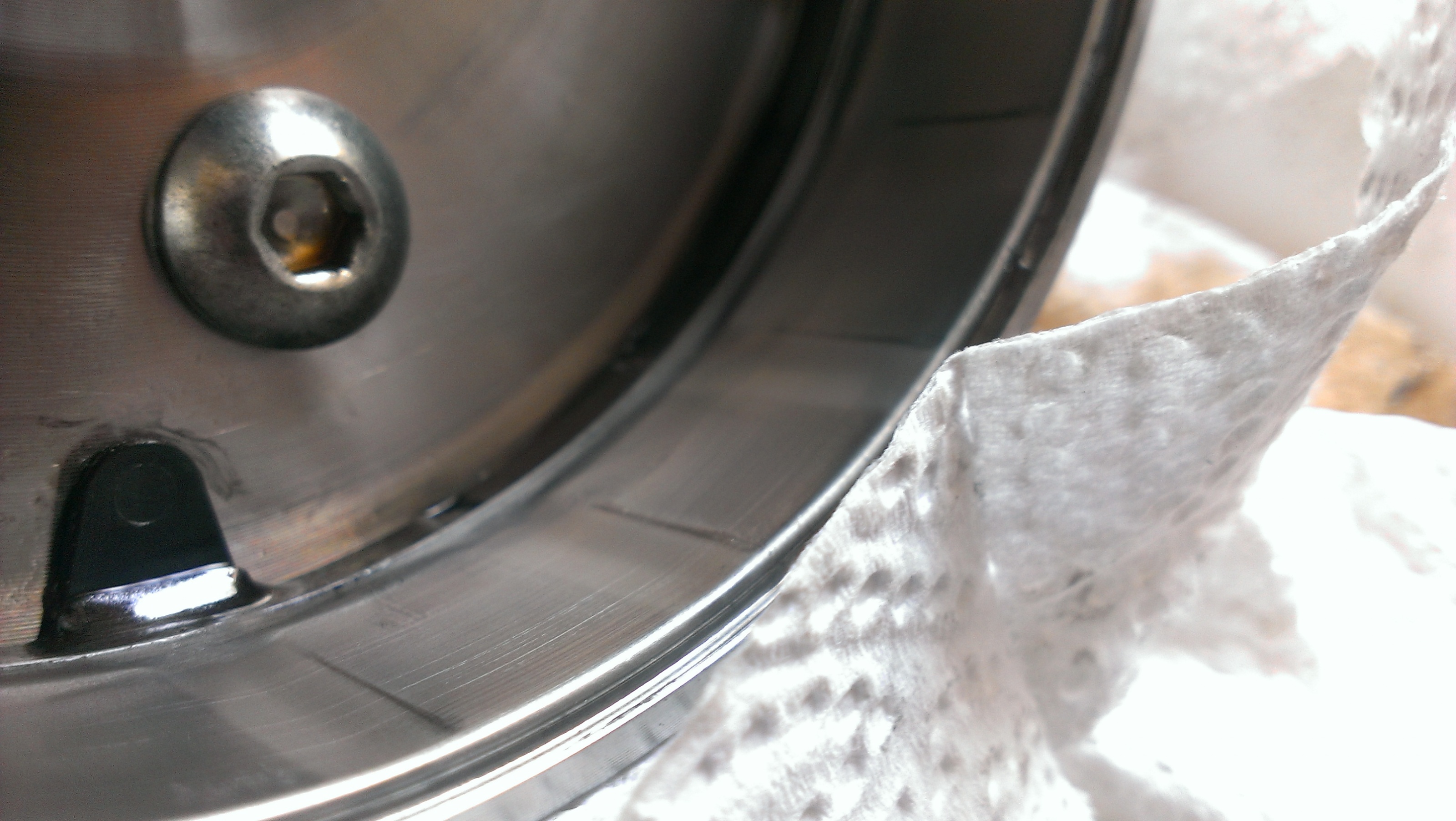

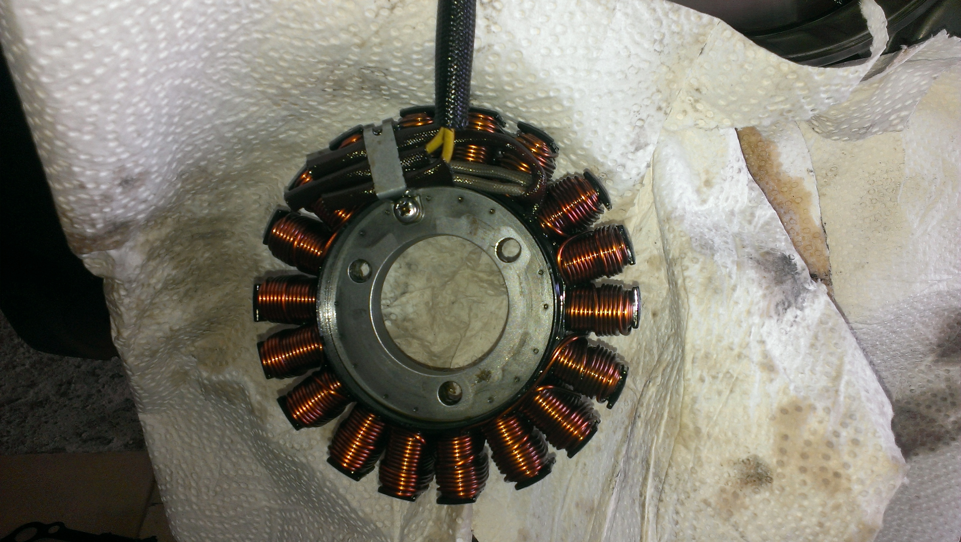

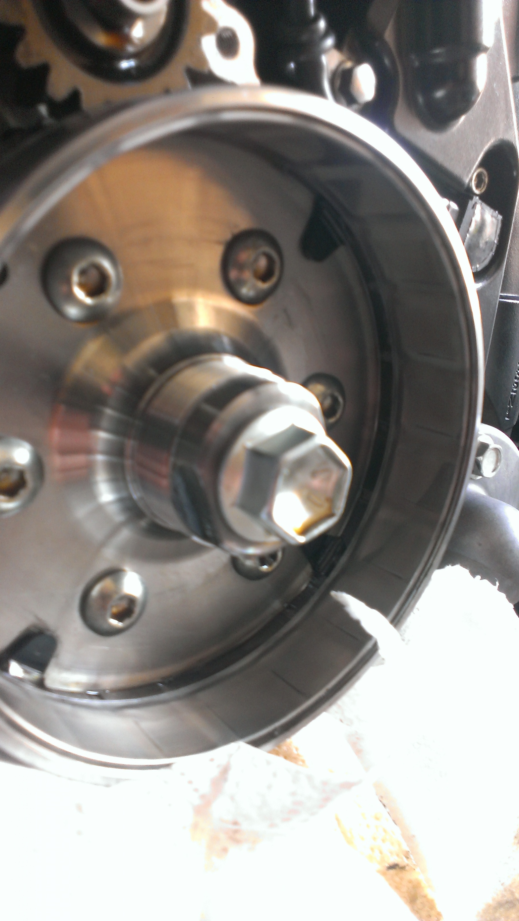

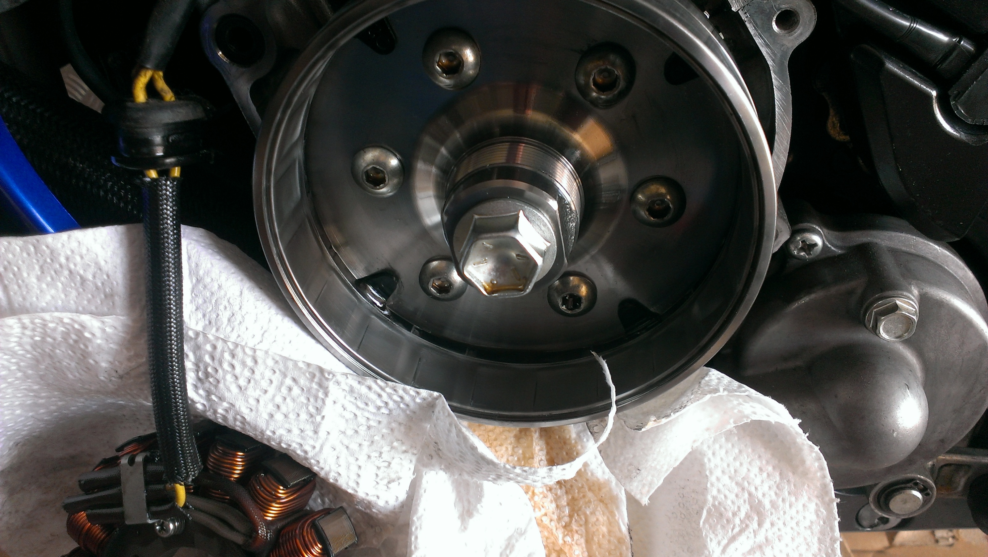

so Leute,
habe mir die mühe gemacht und die Lichtmaschine auf gemacht. Ich denke ich habe was gefunden. Vieleicht kann mir jemand näheres dazu sagen...
Der Stator ist nur ein kleines bisschjen dunkler an einer stelle.
Der Rotor hat innen doch die Dauermagnete "eingearbeitet"? Diese sind auf der einen Seite viel glatter , wie abgeschmiergelt. Wenn man mit dem Finger drüber geht merkt man es sehr gut.
Weils ein drehendes teil ist dachte ich kurz an "wuchten" aber das würden die doch nicht dort machen.
Meine Vermutung ist das bei Wärme sich der Rotor ausdehnt und dann das Magnetfeld nicht mehr stimmt.
Hat jemand mal sowas bemerkt oder sind die Magnete alle gleich beu euch ?

Der Deckel sieht leicht angeschrammt aus, am Rotor erkenn ich leider auf dem Foto nichts. Ich würd einfach in der Werkstatt wieder den Fehler beanstanden, alles vorher wieder gut zusammenbauen und gucken, dass du es repariert bekommst. Ansonsten nimmste Geld in die Hand und nimmt Stator, Rotor und Deckel neu. Wenn ein Defektes Teil dabei bliebe, wüsste ich nicht genau wie sich das am Ende auf die neuen Teile auswirkt. Andere Frage, WARUM sind Schleifspuren am Rotor und Stator?! Hat sich beim Stator ein Pol gelöst? Wenn du die Ursache nicht genau ausmachen kannst, hast du mit etwas Pech die neuen Teile wieder Kaputt.
