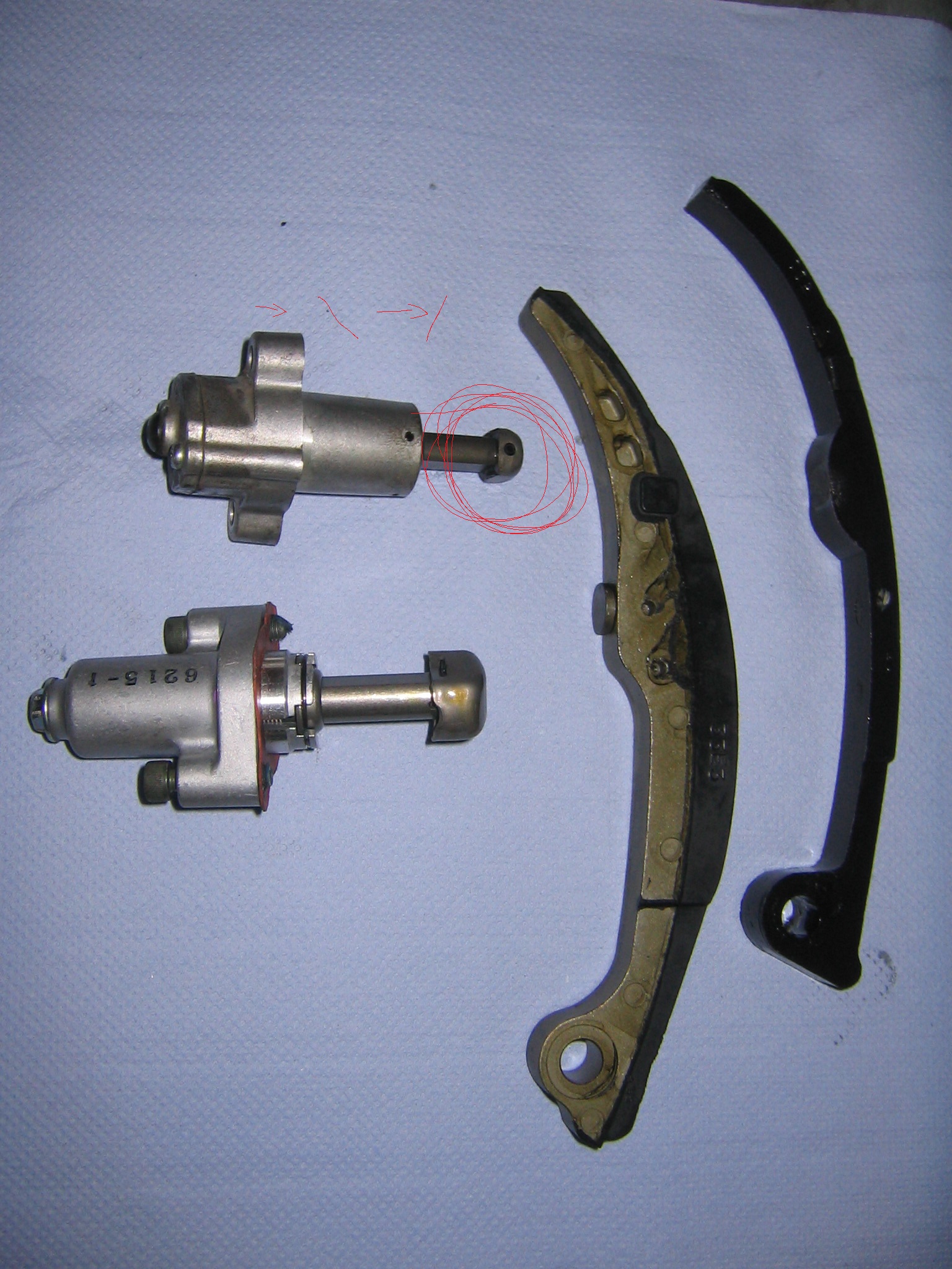

Jawoll Jungs. Danke. Hochwertigen Torx genommen, und schon löpptet. Ok, bin wieder etwas besser gelaunt *g das Fahren rückt in greifbare Nähe. neue Frage: Der Steuerkettenspanner hat am Ende, wo er auf die Kette drückt ein Teil, welches entweder von links oben nach rechts unten zeigt, bzw. andersrum. Ist es egal wie rum ich das Einbau? Gehen beide Möglichkeiten. Zur Verdeutlichung n Bild anbei:
