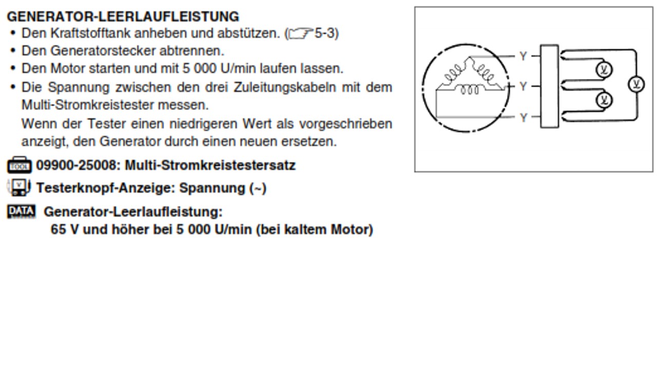

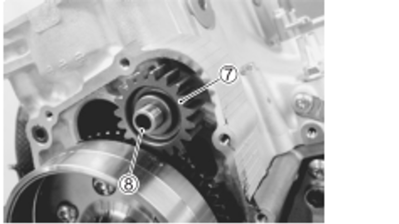

@goldjunge: Warum soll er sich ´nen neuen Anlasser besorgen wenn der Freilauf hängt, der ist ja nicht fest mit ihm verbunden?
Könnte schon sein das er das Geräusch verursacht, also wenn du den Seitendeckel ab hast bau mal das Zahnrad aus welches den Anlasser und Freilauf verbindet, Karre anschieben und prüfen ob das Geräusch noch da ist.
Ach ja die Lima Spannung wird bei 5000U/min gemessen, da müssen dann jeweils min 65V rauskommen.
So hier kann man auf Bild 1 das Zahnrad (Verbindung zwischen Anlasser und Freihlauf) sehen (Nr. 7), auf Bild 2 ist das Schema wie die Lima gemessen werden soll.
