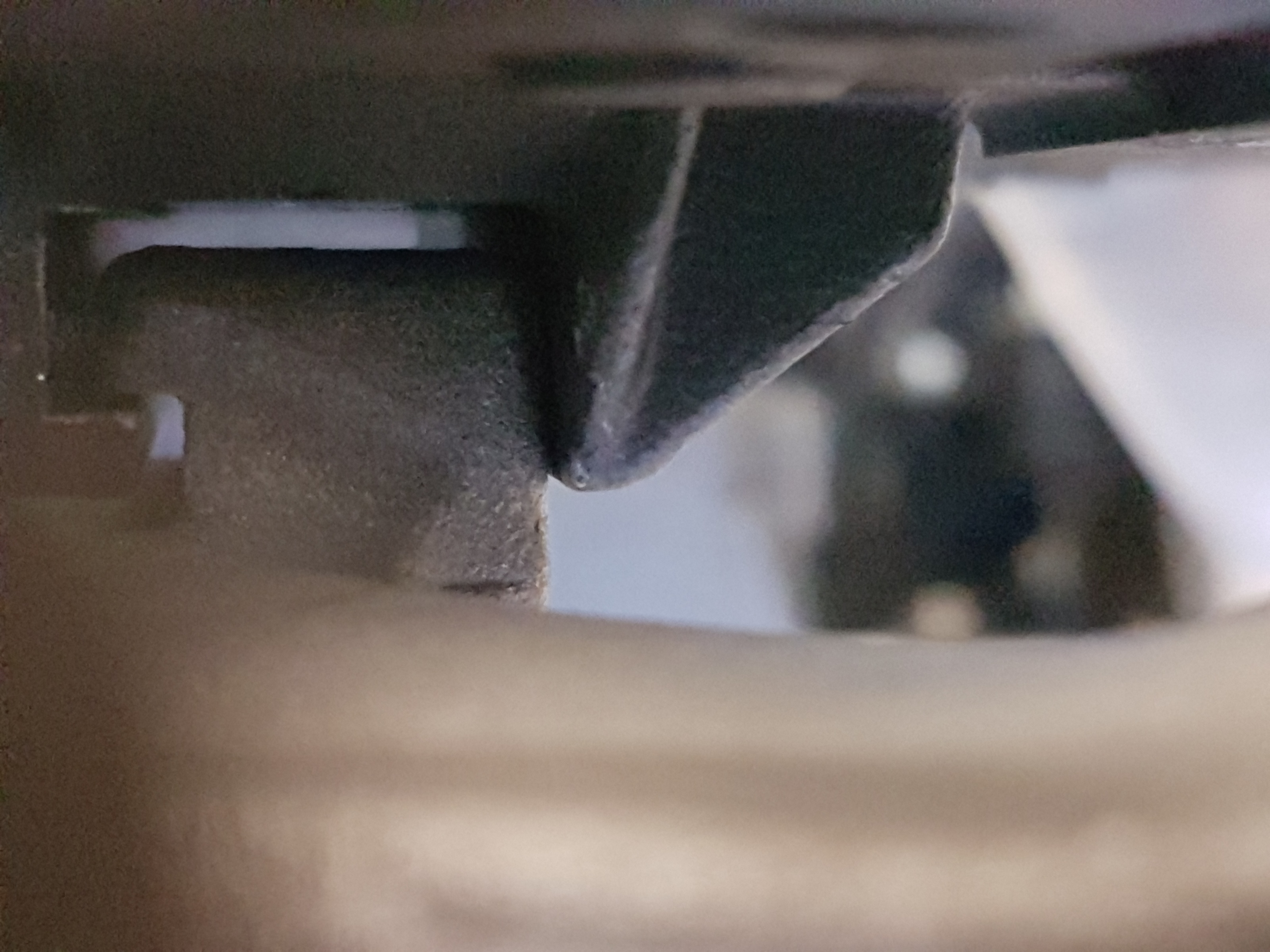

Ich habe mir eben die Zeichnung angesehen. Am Sattelhalter (13) ist noch ein Federblech eingezeichnet. Leider ohne Bezeichnung. Ist das bei dir vorhanden?...
Ich glaub auch das dieses Blech der Fehler ist. Nicht weil es nicht vorhanden ist sonder weil es das Falsche ist. Es sieht eher aus wie das für die z.B. K9 dieses hat Nasen welche in der Bremszange eingeklickt werden.
Nennt sich bei der K9 Führungsblech. Pos. 11

hier mal was von der k9. sorry für die keller aufnahmen aber handy wäre noch schlimmer , aber evtl helfen die front aufnahmen !? aber das belag blech sieht trotzdem passend aus bei deiner , bei der k8L0 sieht es anders aus deshalb sollte das wie bei dir auf den fotos passen .

Ok orange gsxr das scheint noch etwas anders aus zu sehen.
Daher 2 Möglichkeiten:
1 Er hat irgend ein Ersatzblech ein gebaut
2 Kann man das Blech auch andersherum einbauen? (nur so ne Idee)

Ich hab es mal vorhin mit verschiedenen blechen ausprobiert. Ein Blech mit 1,6mm stärke passt rein und man kann dann noch die Achse bewegen nach vorn und hinten. Ich werde wahrscheinlich ein Edelstahl stück 1,5mm mit Hitzefesten 300°C Metallkleber verbauen. So erstmal meine Idee...
Außer es gibt halt was passendes was dafür bestimmt sein könnte.

Im schlimmsten Fall, einen guten Schweißer aufsuchen, die Betonung liegt auf gut!!! und einfach an der Nase ein Stück aufschweißen lassen. Da es ein Druckguss ist muss der Schweißer aber wissen was er tut, da Druckguss nicht jeder schweißen kann. Dann hättest du zumindest keine Bastellösung.
Aber die Frage ist doch erstmal, woher kommt jetzt das Spiel???? Ist ja normalerweise nicht da. Wenn ich den Bremssattel bei mir in die Führung der Schwinge einschiebe hat der nur minimales Spiel. Aber auch eher in horizontaler Richtung als in vertikaler Richtung

Habe heute eine neue Halteplatte bestellt. Ich möchte wissen woran es genau liegt. Sollte diese genauso sein, kommt der Edelstahl Streifen drauf. Gebe bescheid was damit nun ist.

Abschließend folgendes. Also die neue Platte ist genau gleich meiner verbauten Platte. Diese geht zurück. Die Aufnahme in der Schwinge ist aber auch io. Maße sind überall identisch in der Führung. Wird dann wohl so sein. Habe nun kleine Adapter verbaut. So funktioniert es perkfekt und ich habe keine Geräusche mehr. Bin nun wieder glücklich.
Danke nochmals.
