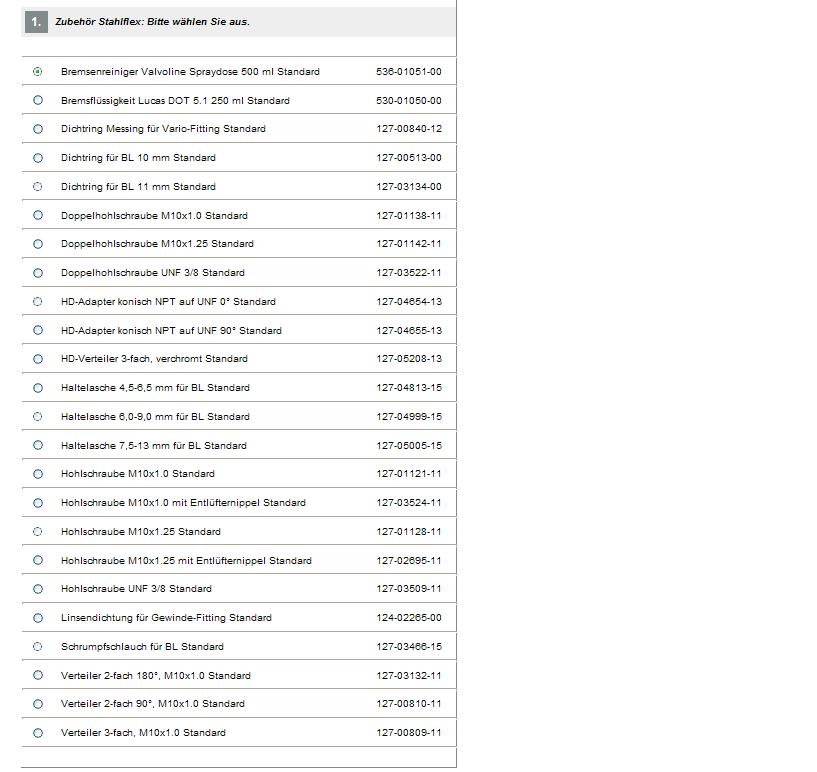

So war nochmal bei ABM
dort gibt es zwei Standard Schrauben M10*1.00 und M10*1.25.
So jetzt seid Ihr wieder dran: Welche brauche ich nun und hat die Kupplung die gleichen Maße?
Gruß Patrick
