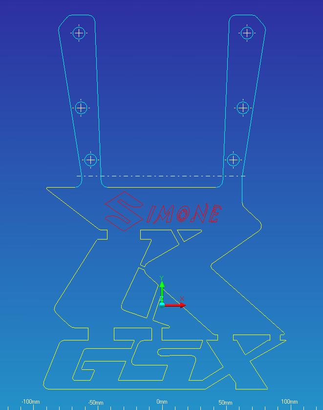

Hey Freaks,
was meint Ihr, wird das als KZH zu instabil ?
Das "Simone" muss ned unbedingt ausgeschnitten werden, kann auch graviert werden (ist, denk ich, für die Stabilität besser )
Danke schonmal für Eure Meinung ;)

sieht cool aus, aber ich glaube grade an der knick-kante wirds "eng". vielleicht solltest du das material noch "um die ecke ziehen" und erst dann die schmalen streifen zu befestigung..

ja, stimmt, muss mal schauen wie`s dann ausschaut

Cool :-) ... also ich denke das hällt locker... ich bin mit meinem schon 1000km gefahren und hab keine probs damit .

Ich denke auch, dass es halten soll, höchstens an die Ecken am Knick noch eine Verstrebung.

denke auch das es hält.zumal dein auspuff ja so weit unten ist!!!1;)
sieht aber geil aus.hätte ich auch gerne:D

die idee is auf jeden fall klasse, einfach ausprobieren würd ich sagen dann siehst ja wo die schwachstellen auftreten;))

sieht gut aus - nur mit einem Kennzeichen drauf sieht man nichts mehr davon (evtl. spiegeln uns schwarz beschichten - dann sieht man das GSXR hinter Kennzeichen von innen!).
Ich würde da aber an Kantung zwei kleine Streben einschweißen - sonst denke ich bewegt sicht Träger hin und her.

Schaut gut aus und wenn s richtig gemacht wird hält das bestimmt auch was wiederum vom Material abhängig ist.

Ich würde es als nicht stabil genug ansehen.
Bedenke immer ... wenn das Teil bei 200Km/h einem in die Scheibe fliegt gibt es keine Ausreden wie "oh entschuldigung" oder " das habe ich nicht gewollt".
Mal abgesehen davon hängt deine "Adresse" ja dran. Ausreden gibt es dann keine.
Deshalb mein TIP: Manchmal ist weniger Schnörkel mehr.

Vielleicht noch so ne Art " strebe " dranmachen?!?
also mir ist der Halter vom TecBike schon abgefallen... das vibriert ganz schön und muss ordentlich wind verdrängen.
Hab mir deshalb noch ein 1 mm starkes Edelstahlblech ans Nummernschild drangeschraubt.
Kann ich dir beim nächsten " Platten "-besuch zeigen.
Aber vom Aussehen her, kein Thema :up: sieht super aus

Wie Moki schon sagte würd ich auch oben nen bissl Masse mit umknicken..dann wird es sicher stabil genug sein...iss ja kein Billiges Blech ;)
Aber Optik...Cool ;) :cool:

sieht auf jedem fall super aus!!! da kann mann nichts sagen.
ob das hält ist ne andere frage. es sind dann schon enorme kräuft wenn du mit 200km/h+ über die straße fliegst. wie schon Extremaniac gesagt hat. das kann ganz böse ins auge gehen.
andererseit mit paar versterkungen müsste es gehen. einfach machen, gucken, bericht posten :D:D

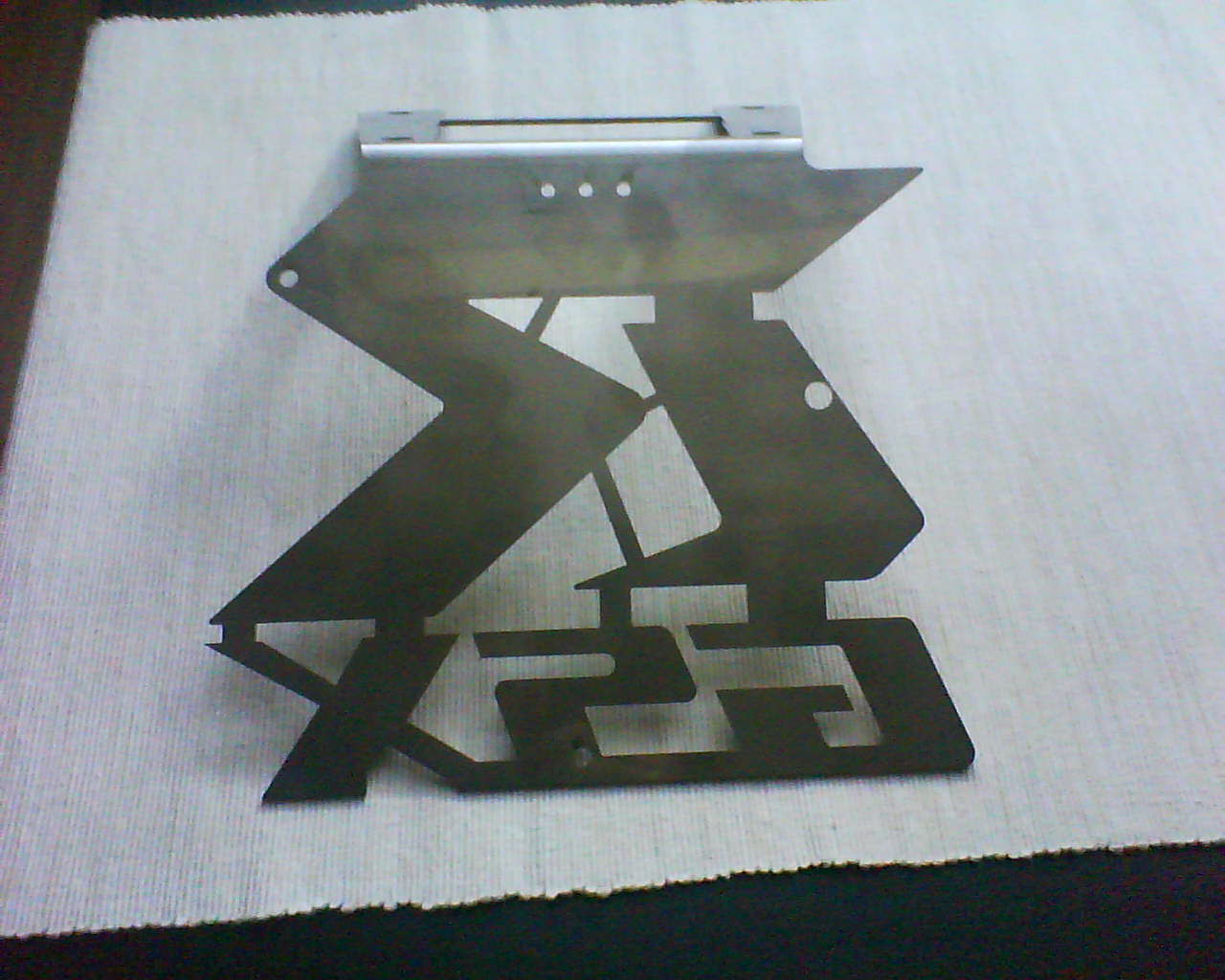

so, nachdem ich noch bissle modifiziert habe und ewig gebraucht habe es "in Auftrag zu geben", ist er nun gestern eingetroffen, mein neuer KZH :D
leider hab ich dann auch gleich feststellen müssen, daß 2 Bohrungen zu klein geworden sind (vermessen :o), und daß mein Kabel von der KZ-Beleuchtung an einer ziemlich doofen, ned berücksichtigten Stelle aus der HUV raus kommt :o
deswegen gehts gleich erstmal noch in die Werkstatt bissle modifizieren, daß ich dann morgen schon meinem neuen KZH die große weite Welt zeigen kann ;)
so schauts aus :D

Der ist doch Spiegelverkehrt oder ?
Ansonsten, wer sieht das wenns Kennzeichen drauf ist :rolleyes:
Mfg Alex
MeisterJoda
Wenn man von hinten auf die Rückseite sieht...DANN sieht man es richtig.

Sieht auf jeden Fall cool aus.
Bin gespannt auf den Erfahrungsbericht, ob er hält! Ich wär jedoch skeptisch und würde nach jeder Fahrt mal auf Risse etc. kontrollieren.

sieht schon schick aus, aber is irgendwie so wie bei den Tuningcars vom Bodensee mit lackierten Unterböden usw, wo kein Mensch ohne Hinweis hinschaut:rolleyes:
Aus welchem Material und in welcher Stärke hast es denn machen lassen?
