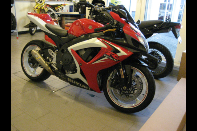

Vielen Dank für die viele Unterstützung und Beratung Jungs, wirklich klasse! :)
Die Maschine ist wie gesagt schon knapp 17000km gelaufen, und das nur in Deutschland. Sie hat seit September frischen TÜV und einen Leo GP Style montiert (auch zum TÜV). Inspektionen waren alle nachweislich beim Vertragshändler, ich mache mir da also mittlerweile keine Sorgen mehr.
Ich sag dann bescheid, ob es was geworden ist :cool:
Hier noch ein Bild von dem Bike:

Geiles Exponat / Unikat ...... Kaufen !!! :)

Optisch auf jeden ein Highlight
