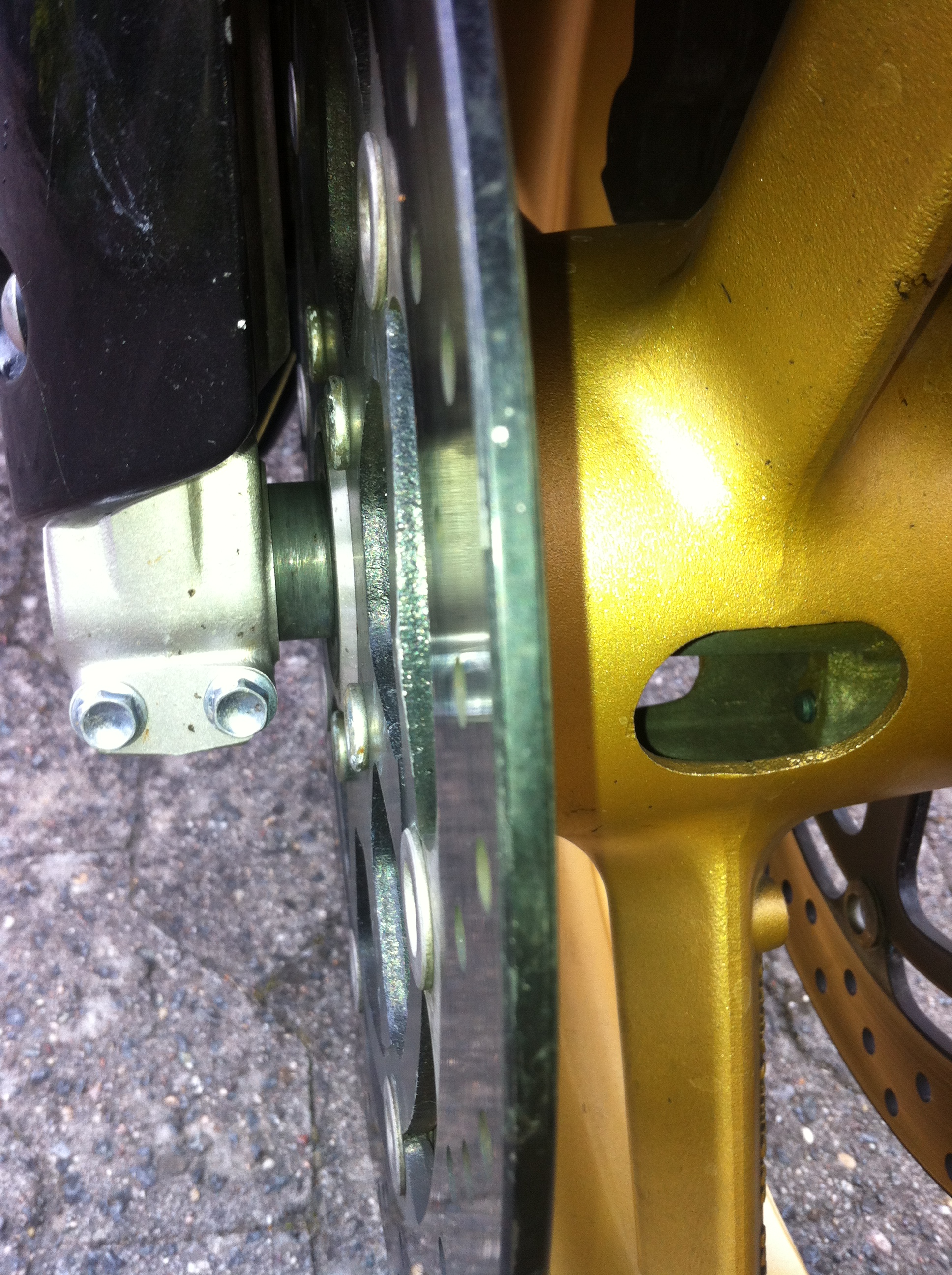

hab heute mit erstaunen festgestellt das mein Innenring der Bremsscheibe (der an die Felge geschraubt wird) an einer Stelle leicht nach rechts gebogen ist.
Hier mal ein Bild:
Bremsscheibe ist eig noch gut..wieso verbiegt sich der Innenring?Brems ich zu stark? :o, achja es blockiert nix, lässt sich normal fahren nur hab beim fahren nen leises metallisches schleifen(immer abwechseln also nicht dauerhaft.).
Warsch. beide Bremsscheiben erneuen?

Der Innenring ist halt bei den meisten Scheiben der weichste Teil, weil idR aus Alu.
Das es nu mal mehr und weniger schleift is klar, die Scheibe "eiert" ja jetzt leicht zwischen den Belägen hin und her.
Evtl. ist das Rad da auf was hartes draufgefallen...

Also Felge ist auf nichts draufgefallen, beim Bremsen hab ich auch keine Probleme.(kein pulsierender Bremshebel usw..)
