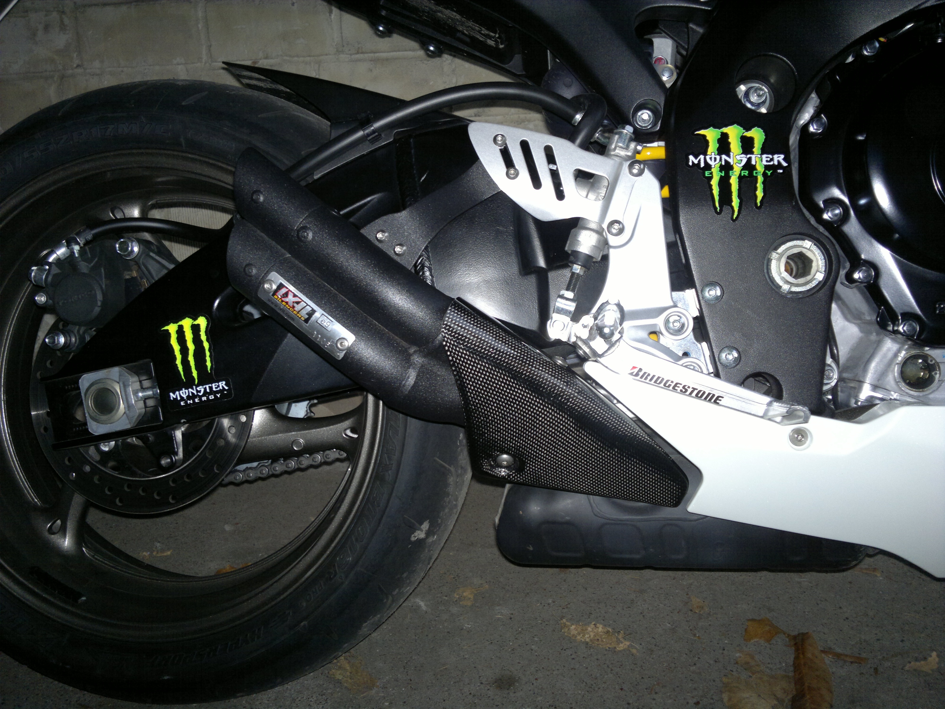

He habe mein Ixil pulvern lassen und es soll bis 400 grad beständig sein.
Aber grade nach dem ersten ausritt, musste ich feststellen das sich die Beschichtung innen schon löst :eek: ,
kann doch nicht sein das daß Ding so Heiß wird
oder hat der beim pulvern scheiße gebaut ???
Was meint ihr dazu??

Also ich kann beim besten Willen nicht sehen das sich da was löst o.O?!
Das 400°C zu wenig ist wurde hier eh schon gesagt.

Also es sieht auf alle Fälle geil aus, dass muss man mal sagen :) ....
auch die Abdeckung passt super !!
Aber dass es sich schnell verflüchtigen wird, war abzusehen.
