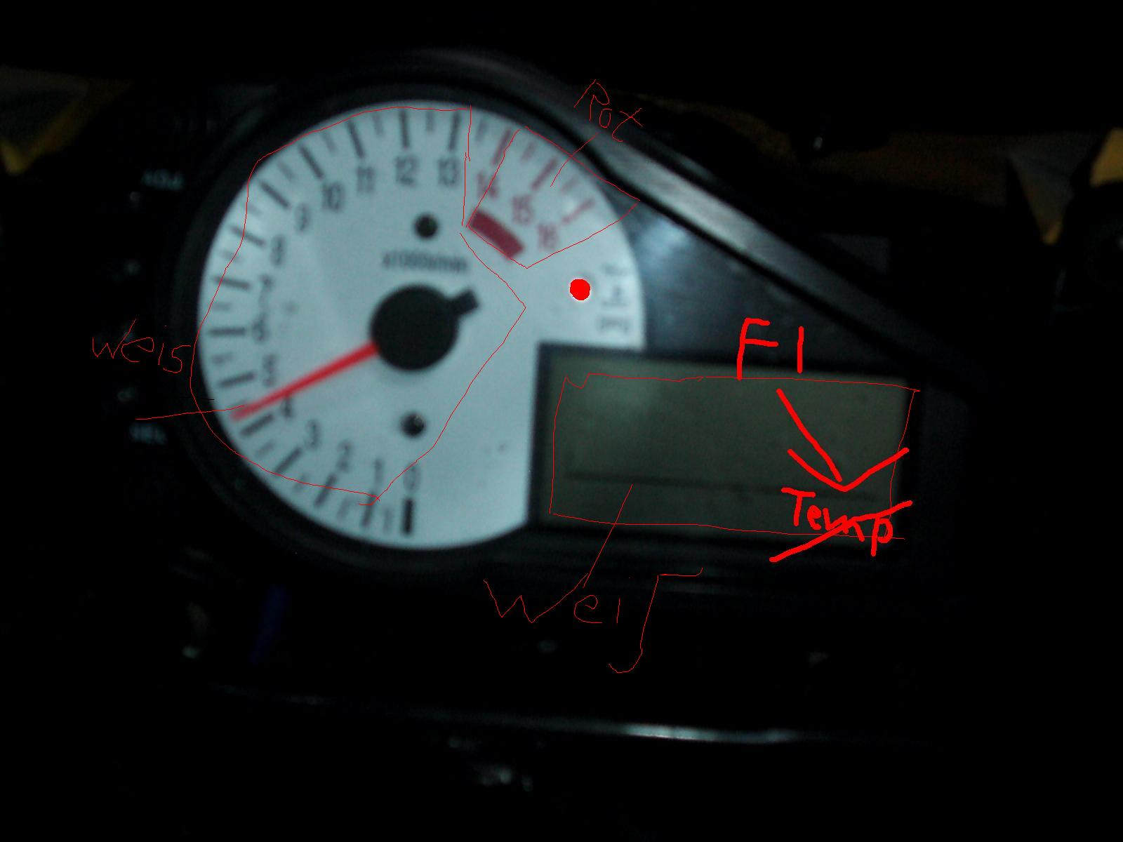

kannst du das evtl auch so machen? bis auf die fi lampe versteht sich hatte grad keine lust noma raus zu gehen
Cheffe
Cheffe
Der Pate
18.09.2005
4.015
xxx
xxxx
Also den Hauptbereich in Weiss und den roten bereich in Rot??
auch kein problem

Mh also der Einbau scheint ja einfach (f?r die jenigen die vielleicht etwas Ahnung haben) aber mich w?rde der ?bergang vom blauen ins rote bissel st?hren. Kenne das Problem selbst bei meiner Beleuchtung von meinem Heizungsschalter von meinem Auto.
Kann man da keine Unterteilung hinter machen oder so?
Cheffe
Cheffe
Der Pate
18.09.2005
4.015
xxx
xxxx
Das w?re auch machbar kein problem ;)
