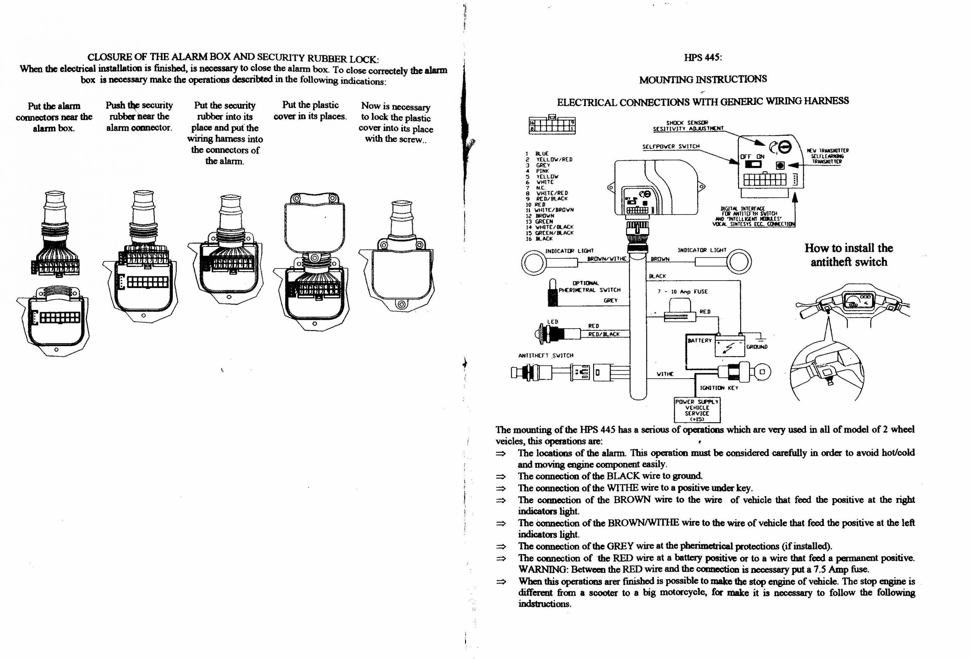

Zur weiteren Info ist meine Alarmanlage eine
Patrol Line HPS 544
Finde leider kaum gescheite infos dazu im Netz. Viel Polnischer kram und auch Polnische Anleitungen (warscheinlich dienen diese sogar zum knacken und nicht zum einbauen :lol: ). Naja ich verstehe sie nicht.
Viel sagt dies hier ja nicht auch aber ist schoneinmal eine kleine Funktionsliste denke ich mal.
*Klick mich*

Naja, viel hilft das ja nicht, ist ja nur ne Beschreibung der Anlage und technische Daten

Danke, das hatte ich auch gefunden. Aber ich habe die 544 und nicht die 445 ;)
In wieweit die Verkabelungen für die beiden Anlagen gleich sind, müsste ich dann erstnocheinmal genauer checken.

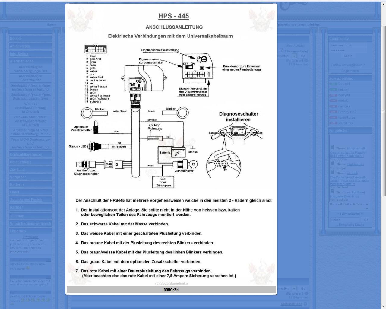

aber so hättest du immerhin mal grob einen anhaltspunkt was leitungsfarben ect. betrifft - vielleicht vereinfacht es das ganze...
edit: aber jetzt :D
kannst auch hier nochmal nachschauen

Jawoll, coole sache danke
