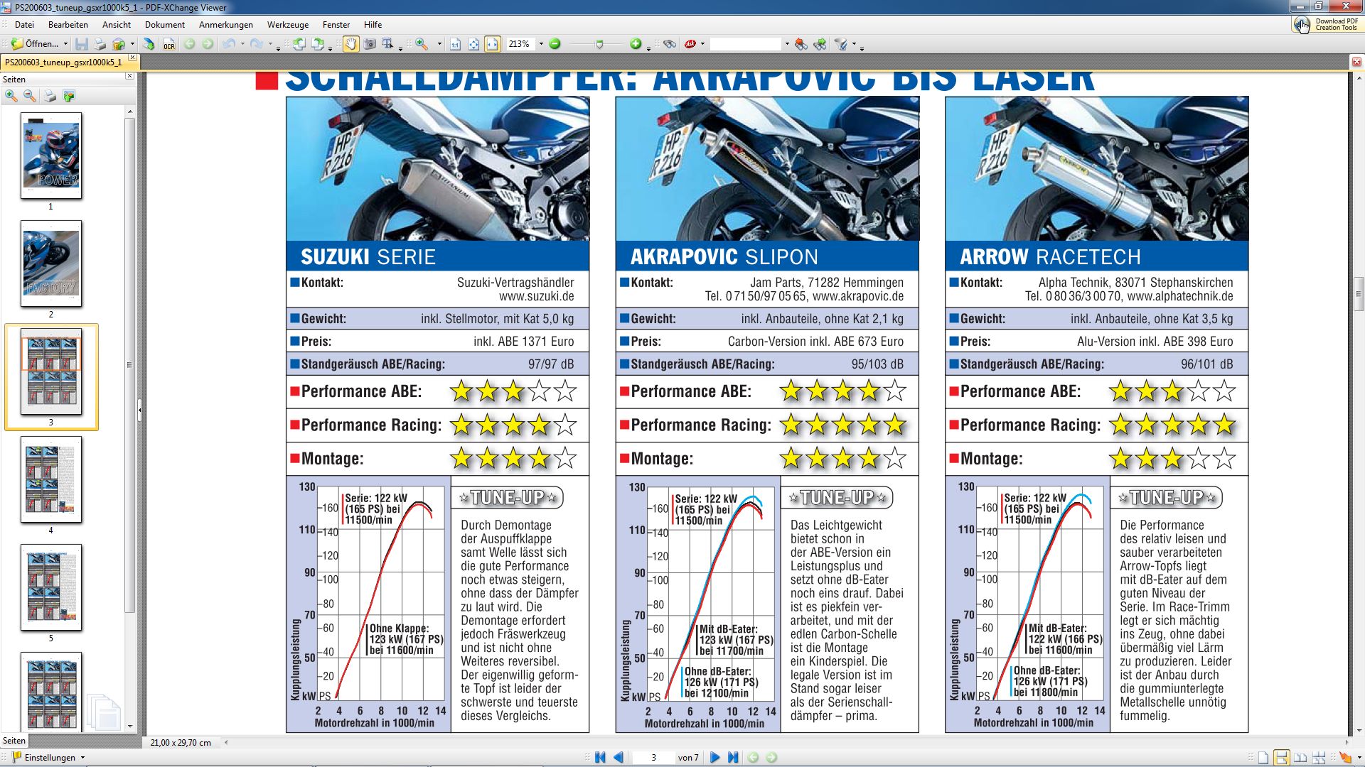

2PS mehr hat ja erst mal nix zu sagen, der Drehmomentverlauf wäre Interessant... Kann ja trotzdem untenrum an Drehmoment verlieren.

Drucken die nie in deren ESD Vergleichen.
Aber wenn überhaupt, geht die Kurve drüber.
