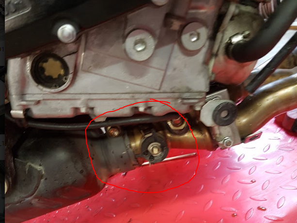

bin recht frisch mit meinem Möpp K7 unterwegs.
Heute meinen ersten Intervall durchgeführt... könnt ihr mir sagen ob das so normal ist da auf dem Bild?
Gehört dort nicht eine Art Feder oder Zug oder irgendwas in der Art hin?

Ja die Seilzüge fehlen
Ich geh mal davon aus das der vorbesitzer die auspuffklappen deaktiviert hat

Ja die fehlen , als ich diesen Winter den ersten Service gemacht habe ist meinem Neffen aufgefallen das an meiner 1000er K7 auch die Züge fehlen. Kannst das auch testen indem du im Stand bei laufendem Motor mal an dem runden Teil drehst. So habe ich es gemacht ( bin auch Laie und wusste nicht ob die auf oder zu ist ) also von Hand auf und zu machen. Muss im Juli zum TÜV , bin gespannt ob ich ihn bekomme ansonsten darf ich das wieder besorgen. Der Vorbesitzer hat ja dann auch den f1 code aus gemacht oder ??? Oder reicht es im Falle eines nicht Bestehens nur die Züge zu montieren ? Habe mich mal eingeklinkt in deinen Beitrag , sorry :D

Ja da gehören zwei Seilzüge rein.
Ohne Seilzüge mit Orginalpott passt.
Mit Zubehörpott wird die Messung bei einer Kontrolle zu laut und es gibt Probleme!

Wow danke für die Info, aber glaubst du wirklich dass die so mit Original Pott nicht zu laut ist?
Das würde ja bedeuten ich würde so durch den TÜV kommen. Aber das ist unwichtig, ich fahre oft zum Nürburgring, da werden oft DB Messungen gemacht. Da überleg ich mir zwei mal ob ich so weiter fahre ... hmm

Mit Orginalauspuff gibts keine Probleme. Da liegt die Geräuschmessung zw. 98 - 100db. Also Serienzustand wie es auch erlaubt ist.

Soweit ich das weiß, wird die Geräuschmessung oberhalb von 5k Umdrehungen gemacht und da ist die Klappe im Normalfall sowieso komplett offen. Also dürfte es weder Probleme mit dem Tüv noch mit der Polizei geben.

Stimmt nicht. Die Klappe ist dazu da die Geräuschvorschriften für Vorbeifahrt und Standmessung zu erreichen.
Standgeräusch wird bei der 600er mit 6750 umin gemessen. Und in dem Bereich ist die Klappe definitiv nicht voll offen, davor und danach mit sicherheit
